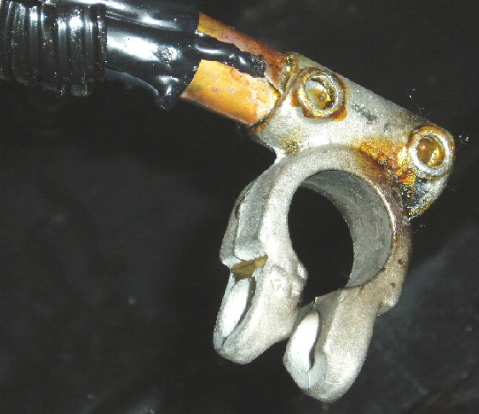

ViestiLähetetty: 03.01.2014 11:01
Koska tuon ikäisessä autossa ei varmaankaan ole maadoituksetkaan enää olleet pitkään aikaan uutta vastaavassa kunnossa. Kyllä niistä on löytynyt päivitettävää. Joten jokatapauksessa on hyvä syy laittaa paikat kuntoon, itsestään selvänä perusasiana. Kuvassa eräs sopiva kenkämalli. On vaan toinen aukko tukittava jollain metallikiekolla, ettei tinat pääse karkuun. Myös ylimmän ruuvin voi laittaa, pysyy johdot paikoillaan paremmin, alemmasta reiästä juotostinat sisään. Tuo Cu-pelti ei ole välttämätön. Tuli vaan laitettua. Ja tuo kuva on plus-kengästä, siinäkin oli paljon sanottavaa.
