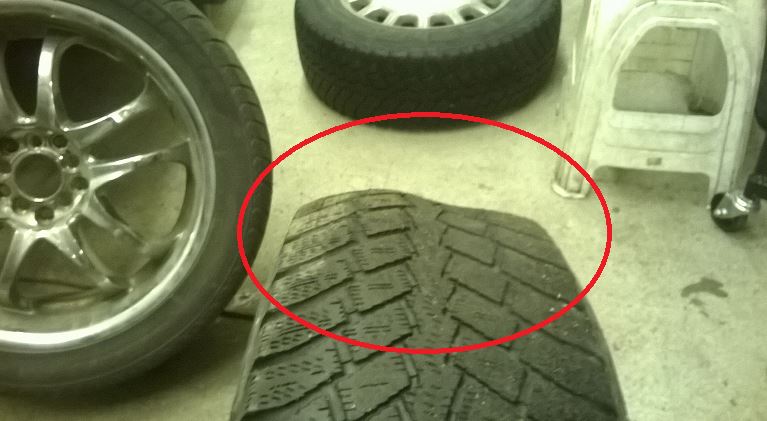

Onko renkaat varmasti kunnossa? Muistuu mieleen, kun XM:ssä oli ravistusongelmaa. Aaltopelti kysyi samaa minulta, tarkistin pikaisesti ja vastasin, että on kunnossa. Sitten kun lähes kaikki etupyöränripustusten osat oli vaihdettu, vika löytyi kuitenkin eturenkaasta. Poikittaiset kankaat oli poikki, joten renkaassa oli pitkittäinen pullistuma, joka tietenkin paheni sitä mukaa, mitä useampi säie katkesi. En väitä, että näin olisi aloittajan tapauksessa, mutta tarkistus ei kuitenkaan maksa mitään.
 Viestin otsikko: Re: C5 HDi -07 TÄRISEE
ViestiLähetetty: 20.02.2014 01:36
XM-Hannu kirjoitti:
Tämmöinen :D
Hakkanakki.jpg [ 47.06 KiB | Katsottu 19330 kertaa ]
ViestiLähetetty: 20.02.2014 08:35
Juuri tuollainen. Ja se oli MICHELIN-kesärenkaassa. :shock:
