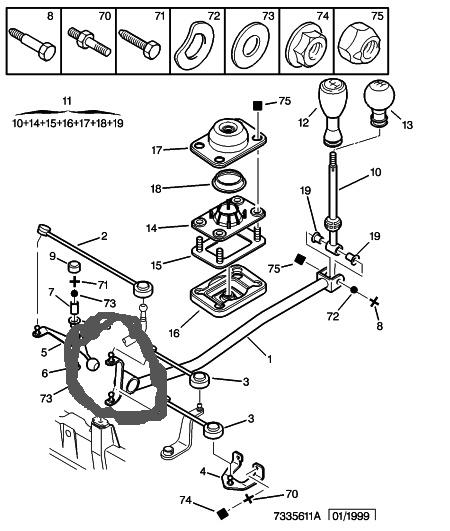

Eli kytkinrempassa irrotettiin vaihdevivut. Ovat pallojen kupit kuluneet, uusia tankoja ei saa marmorilta, kuin pitkää, ja sekin 70 egee... Kävisikö esim. Partnerin tangot, kun noissa olis säätö? http://www.ebay.co.uk/itm/CITROEN-BERLI ... #vi-ilComp
Lisäksi vivuston isoin pallo alkoi liikkumaan sivusuunnassa, vain 3 ja 4 pykälät menee pesään, tsägällä sain parkissa pakin runnottua, et pääsi peruuttaan. Kuvassa ympyröity kohta. Mitäs ihmettä tuolle voi tehdä...
Pösöt vielä menee, mutta tää sitikka alkaa hieman tekeen tattia ottaan. Vaihdetankojakin on jäänyt pösöistä, mutta niissäpä ei ole kuin toisessa päässä pallo. Toinen pää on tappi, missä sokka, eivätkä käy ristiin tähän.

Tangot ratkaistu, mut mites toi kuvassa ympyröity iso pallo, joka tulee putkenpätkän sisään?
Jonkinlainen kumipallo siellä?

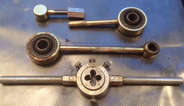

Eli pösön vanhemmista tangoista tehty säädettävät... 8-)
