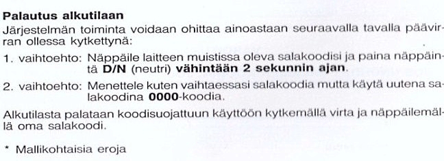

Ohjekirjassa on myös otsikko: Palautus alkutilaan
Siinä neuvotaan myös järjestelmän ohitus, mutta en ole rohjennut sitä kokeilla. Voin yrittää liittää sen osan ohjeesta tähän, jos tiedoston koko sen sallii.
