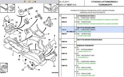

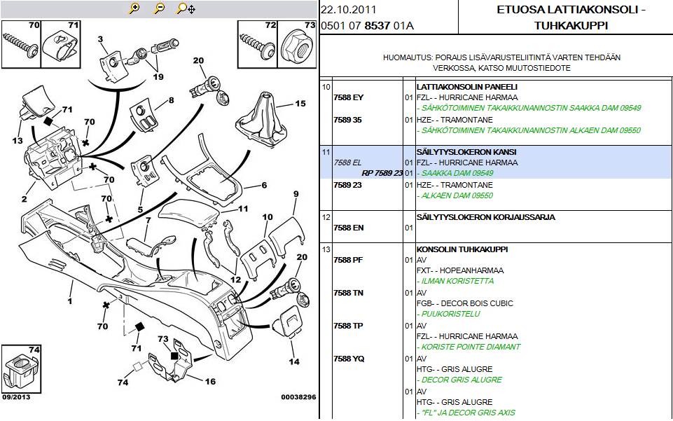

- Etupenkkien välinen säilytyslaatikko: kansi irronnut (kiinnike murtunut). Mistä tällaisen saa?

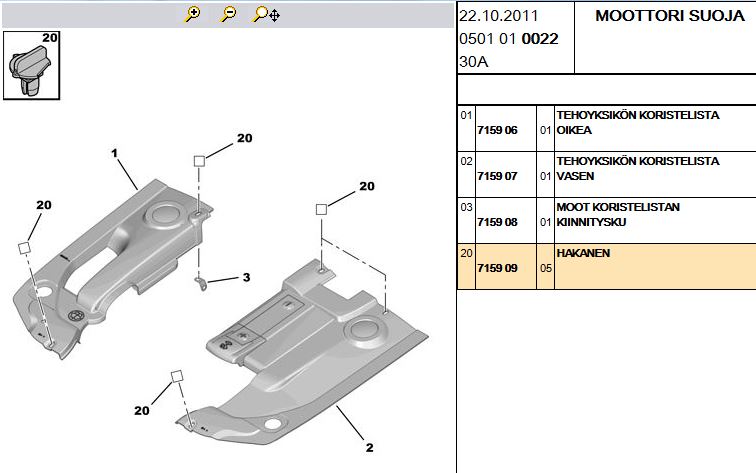

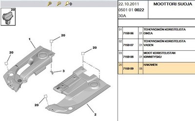

- konehuoneen vasemman ja oikean suojakannen kiinnikkeet kadonnut (3/4), saako niitä lisää?
Siis kuvan osa 11? Merkkiliikkeestä uusi (n. 50 e) tai Sitroselta tai purkamoilta käytetty. En tiedä, mitä tuo "säilytyslokeron korjaussarja" (12) tekee...
xsara_keskikonsoli.jpg [ 106.29 KiB | Katsottu 3793 kertaa ]
Kuvan osa nro 20? Saa, varaosanumero 7159 09 ja hinta 0,60 e / kpl. Toki Motonetistäkin saattaa löytyä joku soveltuva kiinnike.
xsara_katteet.jpg [ 42.94 KiB | Katsottu 3793 kertaa ]
Onko noiden osien 11 ja 12 varaosanumerot siis tarkalleen mitkä?
11 on 7589 23 (oletan, että tämä on oikea osa sinun autoosi, se on tuon listauksen mukaan vaihtunut RP-numeron 9550 kohdalla, joka tarkoittaa päivämäärää 1.1.2003) ja 12 7588 EN.
