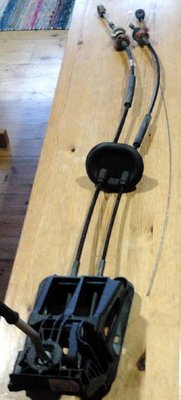

Kuva hämmästyksen aiheesta on Idefixin aiemmassa viestissä (ebay).
Kyseessä täydellinen paketti, sisältäen vaihdevivun, se pitää kuvitella
kuvan alempien vaijerinpäiden jatkoksi. Materiaalit olivat: kiinnikkeet muovia,
vaijerit terästä, läpiviennit ja vaijerinkuoret muovia tai kumia, vaidevipu terästä.
Mitä tulee tämän "haute couture" tuotteen hinnoitteluun, jokin muu taho saa
luvan tehdä selvityksen siltä osin. ;) ;)

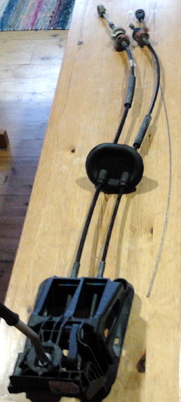

Tässä varmemmaksi vakuudeksi kuvallista dokumenttia. Katkennut vaijeri
erottuu kuvasta. Ainoastaan tällaista pakettia oli tarjolla, irrallista vaijeria
ei ollut saatavilla. Lisäksi auto piti saada nopeasti työmatka-ajoon.
