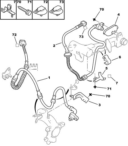

Ahaa,,, Onko kenelläkään laittaa kuvaa, miltä tuolla näyttää silloin kun sinne suunnitellut pellin lirpukkeet ovat paikoillaan ?

Osa 3 tuossa kuvassa. Takana on vastaava pellinpala (4).

Kiitosta !! Täytyy sanoa, että on Galliassa ollut pelti kortilla kun tuo "lämpösuoja" on toteutettu. Nyt kun edelleen kuumetta enkä tuolla pääse kumartelemaan, niin onhan tuolla raidetangon pään kumin suojanakin vastaava lirpuke. Vai oliko se nyt alapallon suojana, en muista enkä myöskään tänään käy mielikuviani vahvistamassakaan ;)
