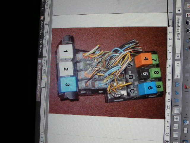

Löysin tollaisen relekartan. En sentään viitsi noin sitä irrottaa
Inner edge nearest wiring sockets.
A - Part 817 - 5pin relay - Front heated seat.
B - Part 824 - 4pin relay - Rear heated seat and/or sunroof.
C - Part (-) - 4 pin relay position - not used.
Middle row.
4 - Part 820 - 7 pin relay - Heated rear screen.
5 - Part 848 - 5 pin relay - Engine running information.
6 - Part 962 - 5 pin relay - Windscreen wiper timer.
Outer row.
7 - Part 809 - 4 pin relay - Electric front window.
8 - Part 874 - 4 pin relay - Sun roof supply.
9 - Part 806 - 4 pin relay - Front foglamps.
Kun vielä saisin kuvan tähän mukaan mutta aina hylkää sen
Viimeksi muokannut Roplaaja päivämäärä 20.11.2013 00:00, muokattu yhteensä 1 kerran

ei tämä huoli minun releboxin kuvaa

Roplaaja kirjoitti:
--uusi yritys kameralla näytöltä. Suttunen tulee mutta tulkoon
RSCN4347.JPG [ 68.58 KiB | Katsottu 13627 kertaa ]

Row of 3.
1 - Part 130 - 5pin relay - Lights on warning buzzer.
2 - Part 170 - 3pin relay - Flasher unit.
3 - Part 963 - 6pin relay - Rear screen wiper timer.
Nämäkin jäi pois releluettelosta

Releet tuossa em. kuvassa numeroilla: 1,2,3,7 ja 9 näyttävät olevan samoja
ja samoissa paikoissa kuvissa, joita olen haalinut eteeni.
Kaikki muut ovatkin jotain aivan muuta --- ei kai tästä voi vetää kuin yhden johtopäätöksen:
jokaisen XM:n reletaulu on / voi olla poikkeava, riippuen varustuksesta, vuosimallista ja
tuontimaasta?
Tuosta kuvasta puuttuu esim. rele 808 (ajovalojen pesuri) eikä tämä mikään yllätys enää ollut.

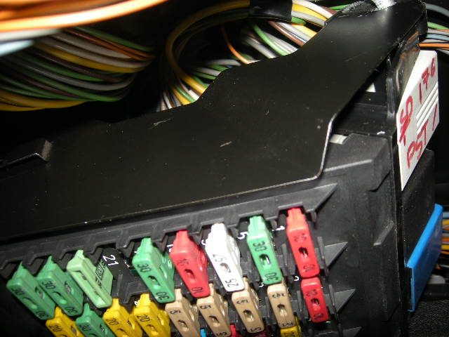

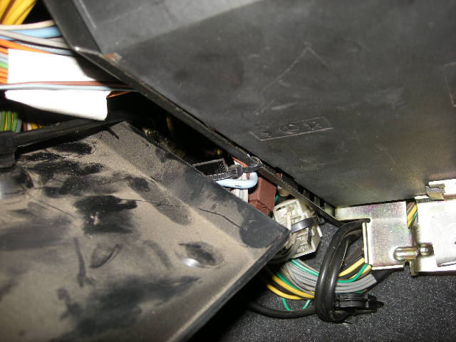

Minun XM vm 91/91 (loppuvuosi-90) relesatsi näyttää aivan samalta kuin kuvassa. Mutta....
Kertokaa hyvät ihmiset miten saan sen releet esille. Joko minä olen aivan tyhmä (todennäköisin vaihtoehto) tai Ranskan insinöörit ovat yliviisaita. Tota relemoduulia kiertää sivulta ja takaa (polkimien puolelta josa kiinnityskorvake kiinnitysmutterille) peltireunus. Peltireunus menee sivulta hahlon päälle. Sen hahlon (haarukan) tehtävä on pitää relemoduulia paikoillaan penkin puolelta. Pelissä on tiukka reikä hahlon kohdalla josta se paksu rautalanka menee läpi.
En ole vielä valmis irrottamaan relepurkkia samalla menetelmällä kuin tuossa englantilaisessa kuvassa: piuhat poikki ja moduli vääntäen pois. Ilmeisesti tuota viheliäistä peltireunusta ei ole aikaisemmissa sitikoissa
DSCN4353.JPG [ 84.33 KiB | Katsottu 13553 kertaa ]
DSCN4349.JPG [ 84.24 KiB | Katsottu 13553 kertaa ]

Peltireuna on kiinni M6 ruuvilla sivultaan aivan lattiamaton rajasta. Se irti enskin ja sitten kevyesti vääntäen tuo alarauta sivuun. Senjälkeen lähtee yläreunan hahlot irti.
 Viestin otsikko: Re: XM: releet esille?
ViestiLähetetty: 21.11.2013 16:46
Tuo oli tärkeä lisäys. Peltilipare -kysymyksen jälkeen olen yrittänyt muistella miten se vaikutti ja mihin, mutta ei tule muistikuvaa. Muutakuin se että pellin olen irroittanut, sillä se oli irtaallaan lattialla puretussa raadossa...
Jos sitten en ihan väärin muista, niin samaisessa pellissä on sitten kiinni johtosarjojen liittimiä, tuo pitäisi ne sopivassa paikassa turhia liikkumatta? Liitinrunkoja muistan irroittaneeni pellistä, mutta pellin irroittaminen ei vain mieleen palaudu...
Sitä Brittien (?) kuvaa sulaketaulusta en täysin ymmärrä, miksi ne piuhat on katkoa pitänyt. Kaikki piuhat olisi kuitenkin lähtenyt kivasti pois, kun olisi vaivautunut liittimen lukituskieltä painamalla irroittamaan liittimet taulusta... :roll:

No niin. sehän on helppo nakki avata tuo relepurkki. Siihen tarvitaan vain rautasahan tesä. Sahataan relepurkin oikean puoleisesta hahlosta ylempi pää pois aivan sen rautalangan takaa. Siihen siis jää tynkä jäljelle joka on riittävä. Yritin ensi sahata rautalankaa mutta siihen onneksi saha ei pystynyt. . Relepurkin oikean takareaunan saa nyt muljautettua meiselillä alas. Sitten purkki vääntyy oikealle ja vasemman takareunan saa pois. Vasemmassa laidassa oleva peltikin tällöin irtoaa. Siinä pellissä on vain reikä, ei hahloa.
Tämän jälkeen relepurkin kiinnitys toimii normaalisti. Ne haarukat vaan on turhan pitkät, mitä lie ajatelleet.
Relepurkin etupäässä (koneen puoleisessa) on se 10 mm kannalla oleva mutteri. Pahempi paikka on aivan etusivulla vasemmalla oleva pitkä 10 mm kannalla oleva pultti joka myös piti irrottaa. Sillä on se sivupelti kiinni etureunastaan. Ehkä sitä peltiä ei olisi tarvinnutkaan irrottaa releitä varten. Minä etsin kadonnutta johtoa joka löytyi relepurkin edestä
