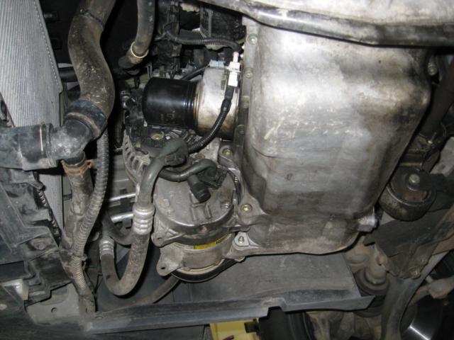

Öljynsuodattimen irrottamisessa tulee öljyä puoli kahvikupillista, joka valuu moottorin kuvetta pitkin alasuojan päälle. Laita vähän rättiä valmiiksi pohjalle, niin ei jää öljy sotkemaan paikkoja.
Tässä kuvassa C5 laturi. Sen mustan muovi kuoren alla on hiilipaketti jos sulla on saman laturi.

eskere: Samalta näyttää kone huone kun kuvassakin,hitsi vie täytyypi irroittaa suodatin ja toivotaan että olisi hiilet ettei muuta :) olisi ihan kiva saada oma auto ajoon onneksi naapuri lainasi pököttiä. infoilen mitä käy huomenissa pitäisi jatkaa :) kiitoksia
