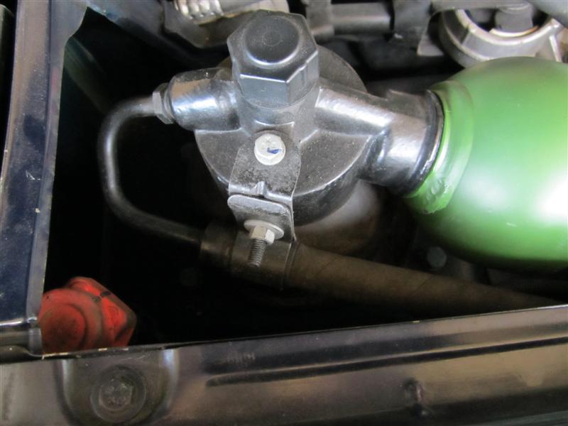

Sarjassa toivottomia tapauksia, pitäis löytää tuollainen putki-letku-putki. Se lähtee oikeasta etupallosta, ja vuotaa sisäloksun päällä olevasta kumi/metalli putken liitännästä. Servic ei näyttänyt enää kyseistä osaa. Aika pitkä koko jööti, en vielä konehuoneen uumenista näe mihin se menee?

Eikös tuo mene aktiiviventtiilille (keskipallon juureen)? Jos venttiili sijaitsee siellä vasemmassa etunurkassa, kuten neloskoneisessakin, niin olisikohan sama? Servicehän senkin kyllä paljastaisi...

Minun V6 Xantiaan piti vaihtaa reilu vuosi sitten sama putki, sillä se alkoi vuotamaan juuri aloitusviestissä kuvatulla tavalla. Kyseessä oli apukuskin puoleinen putki. Kaivinkoneita korjaavassa pajassa eivät muka pystyneet tuollaista putkea tekemään, joten piti merkkiliikkeestä tilata. Hintaa osalla oli vuonna 2012 180€. Silloin putkea vielä sai, liekö sen jälkeen loppunut? Oletko kysellyt merkkihuollosta? Valitettavasti en löytänyt kuiteistani varaosanumeroa.
Vaihdatin putken korjaamolla, sillä vaihtotyö ei ole aivan helpoimmasta päästä. Tai on helppo varmasti jollekin muulle kuin minulle :lol: ...
Ps. Jos et halua tuohon revohkaan ryhtyä, niin minulla on myynnissä auto, josta tuo on korjattu ;) .

Kurkistus kerviseen paljasti, että on näköjään ikä- ja moottoririippuvainen.

Ei saa enää uutta. Luultavasti ihan oma viritys tässä kuutosessa. Ja nuo hydrauli liikkeet ei ole vallan innostuneita, tiedän.
Ruotsin romiksissa jonkin verran V6 koneisia. Pitäisi käydä läpi niitä, mutta niistäkään ei ole takeita, että
on ehjiä?
Varaosa auto kyllä kiinnostaisi, nimenomaan tekniikan osalta. Missä kunnossa se on ?

Eilen tuli katseltua ja eipä siinä näkemistä taida kovasti olla. Miulla on kyllä aina hyvin napannut ruutukaappaukset serivcestä ihan print screenillä ilman mitään osoitemuutoksia. No kuitenkin, aktiiviventtiilillehän se putkiletkuputki menee ja NFP:tä näyttää kaikkiin malleihin.

5270LH. 91 euroa hinnastossa, ei kellään maassa. Ei toimiteta enää. Käy Lakeuden Hydrossa teettämässä uusi, josko onnistuisi. Sano että se on traktorista niin eivät ala mutisemaan etteivät tee turvallisuussyistä..

onko alkuperäisessä putkessa tukipisteet jossain vai tarviiko tuo putki tukea? Jos alkuperäisessä on niin suosittelen lämpimästi tukemaan myös teetetyn osan.

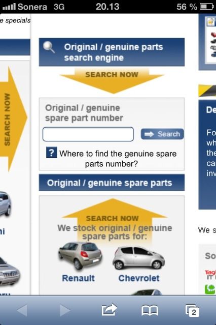

Tuli vääriä numeroita tässä oikeat, hinta 82,50€ + postit 23,50€ =107,80€
http://www.carparts-pros.com

Mistä tuolta löytyy moinen putki?

Kyllähän noissa on yleensä tukipeltejä. Ei ole toki pumpun paineputken kaltaisia iskuja joten ei ihan kranttu ole vaikkei kaikkia tukipisteitä saisikaan kiinni.

Osanumerolla haku. Tarvike- ja orkkisosille on oma hakunsa.
Ei voi oikein erehtyä kun kolme keltaista nuolta sojottaa orkkisosien hakulaatikkoon :)

Kiitoksia Esa66, tuon varaosanumeron se putiikki tunnisti. Laitoin tilauksen, saapi sitten nähdä, taivas varjele mitä sieltä tulee :shock:

Otin Xantun talvisäilöstä, ja kyseinen putki vuotaa taas enemmän, kun ei ole ollut ajossa.
No se on ihan normaalia, kuten tiedetään.
Eli, kun kyseistä osaa ei enää saa muuten, kuin teettämällä hydrauliikka liikkeessä, PITÄÄKÖ KUMIOSAN
MATERIAALI olla jotain erityistä. Kun olen ymmärtänyt asian, että normi putket suotavat LHM:n läpi ?? :shock:
Entä, paljoko painetta lienee ko. putkessa. Noin vihjeeksi, tekijälle, jos sellainen löytyy!!
