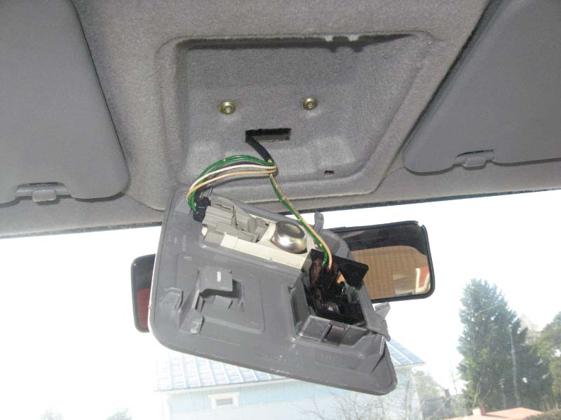

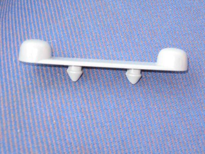

Antennin vastamutteriin pääsee käsiksi vääntämällä irti ensin lamppu/kytkinpaneelin päällä olevan n.10cm pitkä suojamuovi (pienet kupit kummassakin päässä).
Tiedoston kommentti: Tämä ensin irti
IMG_8474.jpg [ 101.14 KiB | Katsottu 10735 kertaa ]
Alta paljastuu kaksi hakasta joita työnnetään toisistaan poispäin. Nyt kytkinpaneeli tipahtaa alas ja päästään avaamaan kaksi kiinnitysruuvia.

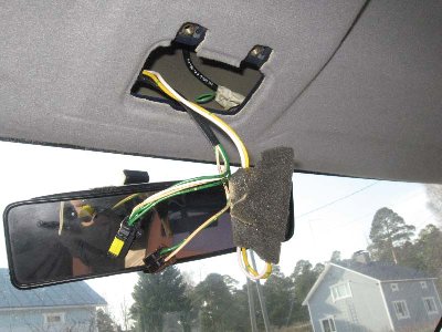

Vielä häikäisysuojien kiinnitysruuvit irti ja hylly iroaa kokonaan. Liittimet irti kytkinpaneelista ja antennin vastamutteria pääsee kiristämään.

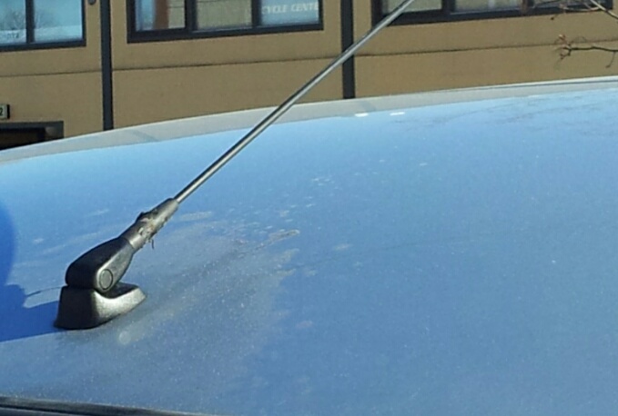

Tässä meidän Berlingon ruoska. Eikä inahda tuossa "saranan" suunnassakaan. Onko edes sarana.

kyllä kiertyy auki kunhan käännät oikeeseen suuntaan.
siitä " saranan " yläpuolelta non 30mm korkeudelta.

usko huvikses ,attä katkeaa jopa kuvassa näkyvän sauman kohdalta. siellon M6 kierretappi siinä antennissa.
