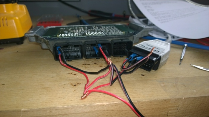

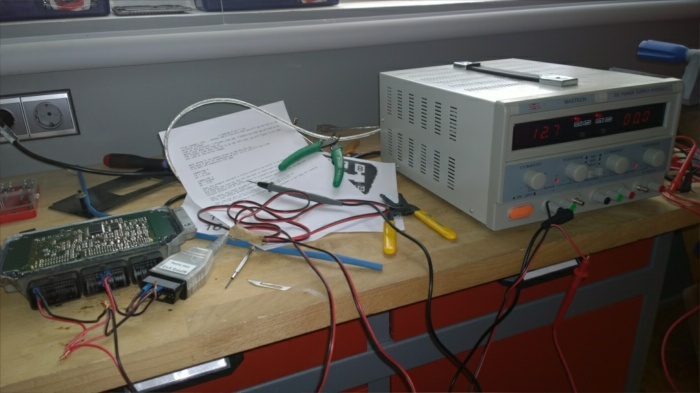

Ja tässä kuvat, katso alta tekstiselityksen jatkoa:

No niin.

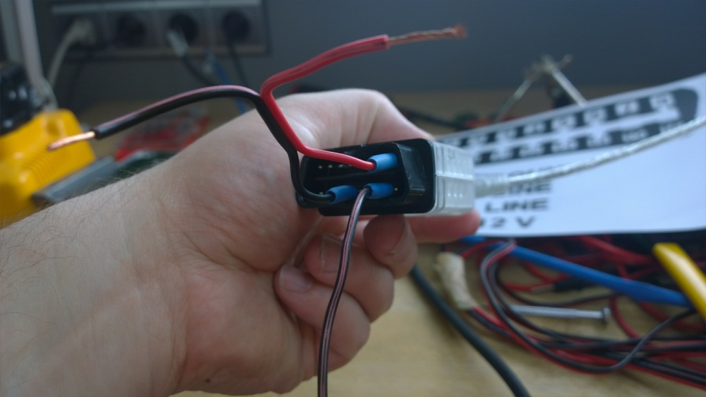

Kuva 1 yllä: Ensin pitää saada kytkettyä tuohon MPPS:n liittimeen se datapinni, sekä +12 ja ground. Autohan tarjoaa normaalisti nämä +12 ja maan, mutta nyt pitää nekin tuoda itse tuohon liittimeen. Niinpä siis tehdään johtoa kuorimalla ja kutistesukka kuoritun osan päälle kutistamalla tuollaisia piuhan päitä, jotka voi tökätä liittimen pinniin kiinni niin etteivät mene oikosulkuun.
Ja sitten kolme tämmöistä piuhaa kiinni liittimen nastoihin 4 (ground), 7 (k-line eli näiden ecujen datapinni), 16 (+12V). Huomaa että tuon MPPS:n liittimen päässä nastajärjestys on peilikuva siitä, verrattuna spekseihin (auton päässä).
Kuva 2 yllä: No, sitten vastaavat piuhat ja vähän päällekin pitää saada ECUun kiinni. Ecu näkyy tuossa avattuna ja ylösalaisin. Ecussa on kolme liitintä, lyhyt ja kaksi vähän pidempää. Keskimmäiseen pitää laittaa tuo k-line eli datalinja kiinni pinniin H2 (pinnien nimet näkyvät ECUn liittimestä kun tarkkaan katsoo, hyvässä valaistuksessa). +12V kiinni keskimmäisessä pinniin F4.
Sitten laitimmaiseen pitkään liittimeen kiinni ground nastaan M4 ja +12V nastaan M3, tuolla reunassa kuten kuvasta näkyy.
Ja sitten solmitaan vaan yhteen piuhat, eli ecun datapiuha MPPS:n datapiuhaan, ECUn ground MPPS ja virtalähteen groundiin, ja ECU kaksi +12 -piuhaa MPPS:n ja virtalähteen +12 - piuhaan.
Kuva 3 yllä: Virtalähde kiinni koko johtosotkussa. Käytin jännitteenä 13.3 volttia, se riittää hyvin, mutta toisaalta alle 12.6 ei kannata käyttää. Miksi? Pitkä tarina, lue netistä jos kiinnostaa.

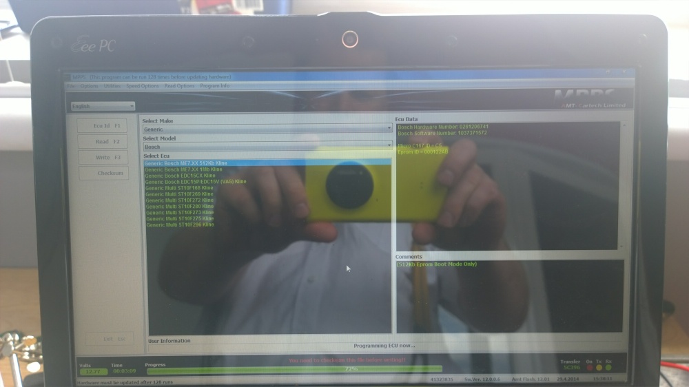

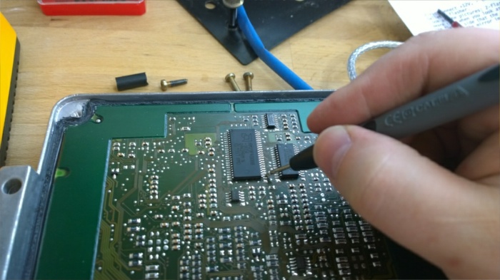

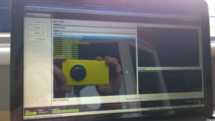

lisää kuvia:

No niin.
Kuva 1: Laitetaan siis käyntiin MPPS (usb-piuha pitää olla jo kiinni koneessa), mielellään akkukäyttöisesti läppärissä että (halvan) virtalähteen ja (halvan) läppärin akkulaturin maatason eriävyys ei tuhoa kaikkea elektroniikkaa tässä kokeilussa. Valitaan Generic, Bosch, ja Generic ME 7.4.6 512Kb kline (eli 512KB EEPROM-piirillä, tässä ecussa on se).
Kuva 2: Laitetaan ECU boot-moodiin. Elikkä ennenkuin virtalähteeseen tökätään se plus-piuha kiinni (virtalähde kannattaa olla jo valmiiksi päällä, muuten tulee kaikenlaista piikkiä), kytketään ground (vaikkapa virtalähteen maaterminaalista) ohuella testipäällä EEPROM:n nastaan 24. Mitä mitää.. mitä helkkaria... no katso kuvasta 2. EEProm on se isompi piiri sen avatun takakannen alla, ja siitä toiseksi viimeinen pinni reunasta päin sen pienemmän pinnin puolelta. Kun testipää on siinä pinnissä kiinni (eikä oikosulussa viereisiin pinneihin!), tökätään +12V piuha virtalähteeseen kiinni, ja nostetaan testipää pois pinniltä 5 sekunnin jälkeen. Nyt ECU on boot-moodissa! Jippii.

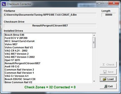

Kuva 3: Sitten vaan MPPS-softasta READ, ja niin saadaan luettua 512 KB bin-file eli EEPROmin muistikuva tuolta ME 7.4.6:sta koneelle. Luennan jälkeen MPPS pyytää "key off", jolloin nykäistään se plus-piuha virtalähteestä taas irti.

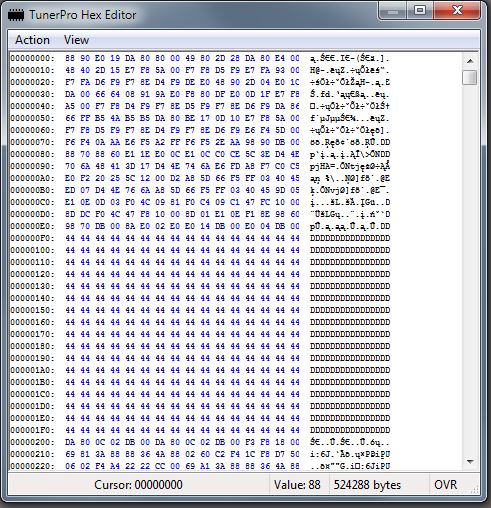

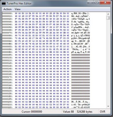

.Bin-tiedosto on siis kuva, 1:1 kopio, ECUn EEPROM-muistin sisällöstä. Ei perhana, en jaksa isoilla kirjoitella aina noita ecuja ja eeprommeja, menköön kaikki pienellä tästä eteenpäin.
Tässä ecu-tyypissä tuo eeprom sisältää 512kilobyteä, jossa on ecun softakoodi pääosin, sekä monia lippuja (päälle/pois kytkimiä eri ominaisuuksille kuten katalysaattorin kunnon seuraamiselle), ja tietysti moottorin "kartat", maps. Kartta on ruiskun- ja sytytyksenajoitukseen tai moottorin muihin reaaliajassa säädettäviin parametreihin sidottu 1- tai 2-ulotteinen taulukko arvoja, joilla esimerkiksi sytytysennakkoa säädetään kierrosluvun ja kaasuläpän asennon mukaisesti. Koska säätöön vaikuttavia luettavia parametreja on 2, tulee kartastakin 2-ulotteinen.
No niin. Mutta ennen kuin karttoja tai mitään muutakaan pääsee käpistelemään, pitää tietää missä kohtaa muistia mitäkin on. Ilman tätä tietoa muistin sisältö on hirveä tukku satunnaiselta näyttävää numerodataa, joka useimmiten näytetään heksamoodissa (katso vikipeetiasta mikä on hexadecimal). Tältä se raakadata näyttää:
tunerpro_1.JPG [ 113.47 KiB | Katsottu 29341 kertaa ]
Tuosta kuvasta näkee pelkästään, että jotain tavaraa siellä on muistissa ruudun alussa ja lopussa, sekä keskellä ilmeisesti tyhjää tai jonkin tallentamista varten varattua tässä vaiheessa tyhjää tilaa. Ei tuosta vielä paljon tolkkua saa!

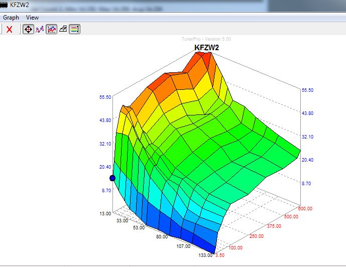

Mutta eteenpäin! Tutkimus paljastaa, että paras ilmainen softa noiden karttojen ja lippujen tutkimiseen on Tunerpro. Siihen vaan pitää sen .bin - tiedoston lisäksi löytää tai tehdä itse .xdf-file, eli määrittelytiedosto, joka kertoo mistä kohtaa tuota .bin:iä kartat ja liput löytyvät.
Kuinka ollakaan, netistä ei löydy hirvittävän kampaamisen jälkeenkään yhtään suoraan ME 7.4.6 -eculle sopivaa xdf:ää. Ei edes osittain sopivaa. Eli pitää tehdä itse.
Netin penkomisella löytyy ilmaista softaa, joka yrittää automaattisesti löytää tiettyjä Boschin ME-malleissa esiintyviä karttoja ja lippuja. Sen kokeilu tuottaa tulosta, mutta laihasti. Muutamia karttoja löytyy, yhtään lippua ei löydy.
Tässä esimerkkinä yksi kartta, jonka automatisoitu xdf-generaattori löysi 406 coupe V6:n vakio-binnistä:
tunerpro_2.JPG [ 68.26 KiB | Katsottu 29320 kertaa ]
 Viestin otsikko: Re: Moottorin ECUn bench flashaus - ohjeet tässä
ViestiLähetetty: 02.05.2014 17:48
Osa kartoista on selvästi tunnistettu väärin, mutta joitain karttoja jo pääsee muokkaamaan Tunerprolla tässä vaiheessa. VAROITUS - ÄLÄ MUOKKAA MITEN ELLET TIEDÄ MITÄ TEET, MOOTTORI VOI AIVAN KIRJAIMELLISESTI RÄJÄHTÄÄ. Tai ainakin mäntä sulaa yhdellä täyskaasuvedolla...

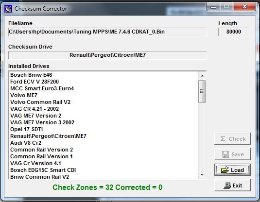

Lyhyesti, nopeasti selviää että ME 7.4.8:n ei löydy ilmaista checksum-calculaattoria oikein mistään. WinOLS:ssa se olisi, lisämoduulissa OLS250, mutta kun se softa maksaa tuhansia ja tuo lisätiedostokin 500.
Älyttömän pitkän kaivamisen tutkimisen jälkeen löytyy yksi ilmainen, romanialainen työkalu, "Ultimo checksum calculator", joka ymmärtää juuri tätä ecua ja osaa korjata sen checksummin:
ultimo_1.JPG [ 52.42 KiB | Katsottu 29292 kertaa ]
ViestiLähetetty: 02.05.2014 18:04
Ja niin on viimein käsissä .bin-tiedosto, josta on CDKAT-lippu nollattu, ja johon on checksummit laskettu uudestaan.
