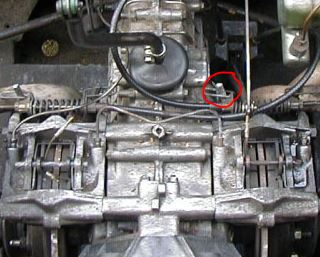

GS:ssä on sairaan hankalasti säädettävät kässäripalat, GSA-versiot ovat taas tosi helpot eli jos sulla sattuu olemaan siellä erillist 8 mm kuusiotapit joistaa säätyy niin on helppo, mutta, orkkis GS:ssä on ne todella hankalat sivusäädöt eli kuten kolleega mainitsee niin 14 mm lukitus ja olisko ollut 21 mm säätömutteri...
Mutta, jos joku fiksu olis laittanut sinne GSA:n jarrut (tai en muista oliko jo viimeisimmissä GS:ssäkin ne neljä 8 mm tappia. See figure... yksi tappi ympyröity.

Tuskimpa tarvitsee koko jarruja vaihtaa saadakseen parempia säätöjä? Tuo GSA mallihan on äärimmäisen hyvä, joten kannattaa sellaiset hankkia ja vaihtaa vanhojen tilalle.
Jos on tarpeeksi herkkä momenttiräikkä (paineilma tai porakone) niin säätö tapahtuu muutamassa minuutissa päräyttämällä kaikki neljä säätöä samaan momenttiin vaikkapa yksi käsijarrukahvan napsautus päällä. Jos on öljystä puhtaat jarrulevyt ja palat niin lukema mittarilla on täsmälleen sama molemmin puolin. :lol:
