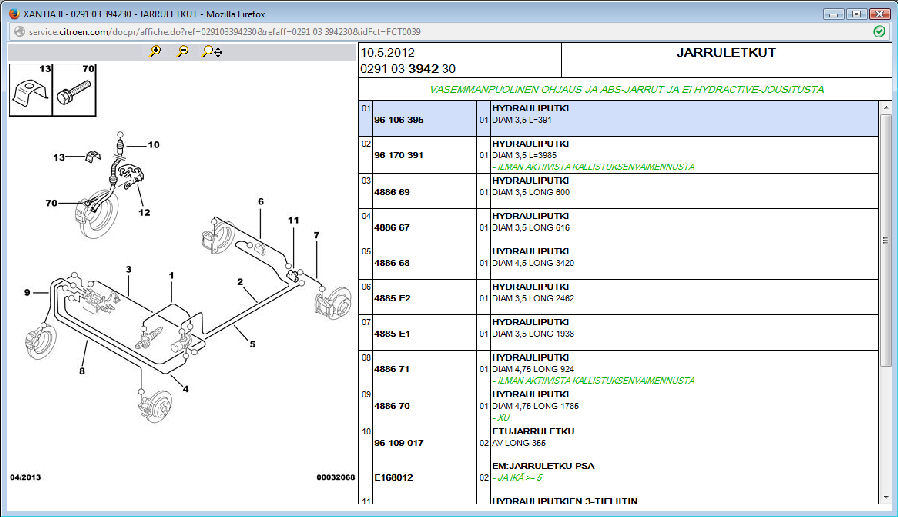

Varmaan niin kuin ykköskoppaisessakin. Eli se letku menee korin päässä pellin läpi ja konehuoneen puolella siinä on "jousilirpukka" jonka paikallaan ollessakin saa korin puolelta tulevan putken irroitettua letkusta. Auton alta käsin täytyy tehdä. Uutta letkua laittaessa se jousilirpukka paikalleen putken kanssa ja kiristys. Ei ole paha rasti. Kuvassa tuo jousilirpukkakin esiintyy...
