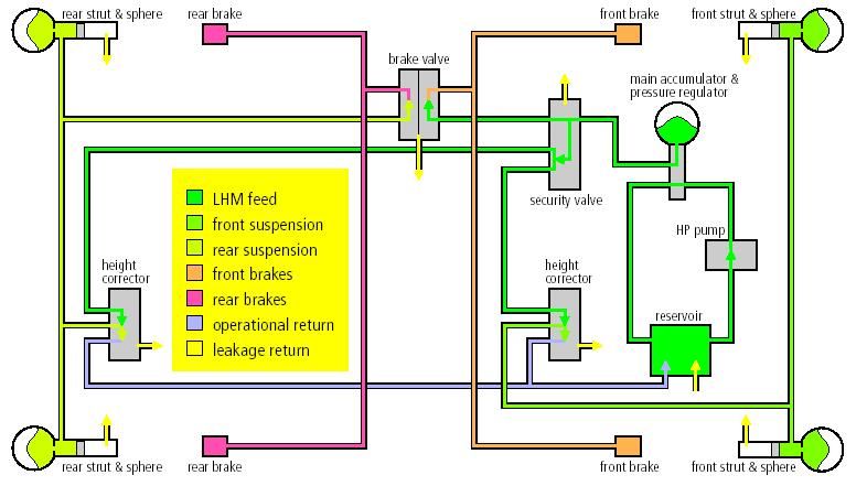

Tuossa nuo paluut, jousituksen osalta.

Bexun pumppuhan tuottaa vaadittavan paineen jo tyhjäkäynnillä, tuotto/virtaus kasvaa kierrosten noustessa. Jakoventtiiili on pumpun ja paineensäätimen välissä, joten sillä on aina kaikki paine käytettävissä? Jakoventtiilistä ohjataan jousitukselle ja ohjaukselle säädetyt paineet ja yli menevä ohjataan paineensäätimelle/varaajalle, joka huolehtii siitä, että säätimen ja pumpun välissä on tarpeeksi painetta jakoventtiilin suoriutua tehtävästään. Jonka jälkeen se ohjaa lhmän takaisin säiliöön. Varaajapalleron piiri on taas yhteydessä turvaventtiilin kanssa toista kautta piiriin(toisinsanoen syöttää suoraan jousitukselle/jarruille varapainetta)
Onko se niin, että turvaventtiili on suoraan jakoventtiilin ja Varaajapalleron paineen välissä?
