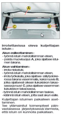

Tämä tulee tilanteeseen nähden myöhässä mutta Servicestä löytyi 05-09 Picasson ohjekirja.
Siinä neuvotaan avaamaan istuimen ruuvit. Vipusysteemi on siis poistunut jossain välissä.

Kiitos SVC. Kuva ja toimintaohjeet oli juuri niin kuin piti tehdä. Autossa on muitakin
poikkeamia, joten ottaisin mielelläni sen ohjekirjan pdf:nä. En tiedä, tuleeko se henkilökohtaisella
viestillä, kun en ole aikaisemmin asioinut tällä foorumilla vaikka olen omistanut D-Superin
yli kolmekymmentä vuotta.
Laurilla oli paremmat kuvat aukaisuvivuista kuin ohjekirjassa.
