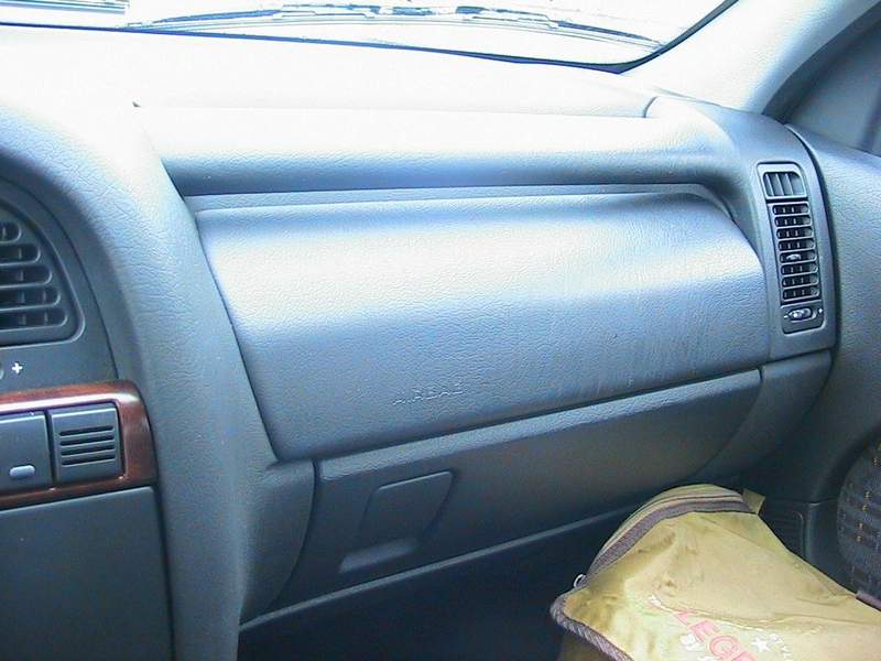

-96 Meribel,liekkö tuossa repsikan tyynyä ollenkaan?
Jos jollain kokemuksia tuosta tyypistä, niin kertoilkaa toki !

Minun näkemykseni mukaan ei ykköskoppasessa xantiassa ole matkustajan turvatyynyä.Jos sellainen auto joltain löytyy, niin kehottaisin vänkärin paikalla istuvaa suureen varovaisuuteen, se kauhukahva kun pamahtaa otsaan, niin on leikit leikitty, ainakin vähäksiaikaa.

Löytyy turvatyynyjä myös vanhemmista malleista, ainakin olen semmoisen joskus nähnyt.

Mahtaako tuo kahva tuosta mihinkään lähteä..?
