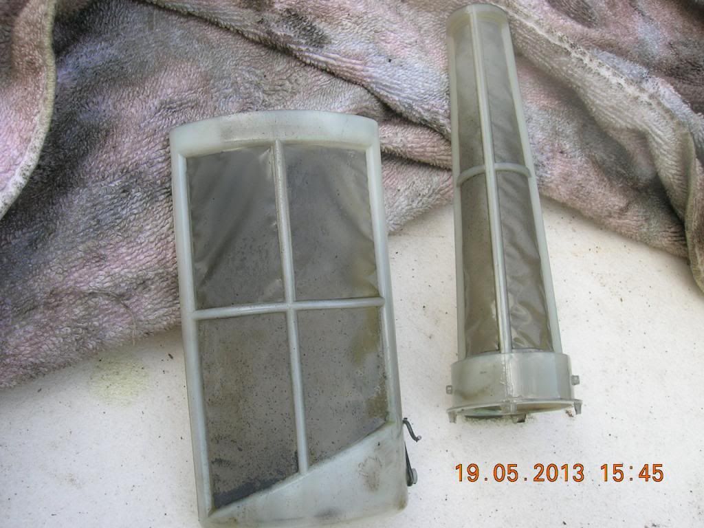

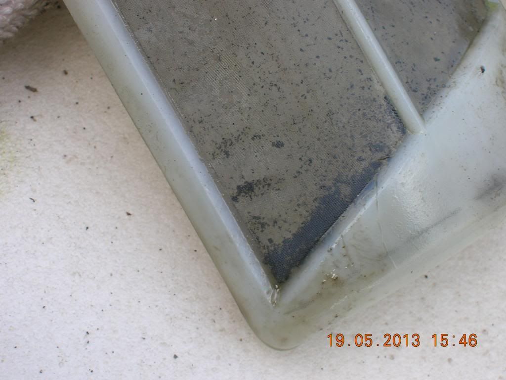

Jokunen kuva LHM:n suodattimista..:
Marraskuussa 2011, kivasti metallisilppua sisältävät suodattimet vaihtui ihan uusiin. Kuten näkyy, vanhat ovat "hieman" eriväriset kuin uudet. Hauskasti kimallettakin löytyy...
Sitten, alle 20000km myöhemmin, näyttivät tältä...
Ja joo, ajon loppumisesta kuvanottoon kesti puolisen vuotta, eli vajaan vuoden olivat ajossa olleet. Ekassa kuvassa olleet, puhtaat ja uudet hieman väriään vaihtoivat...
Ajomäärä noin käyttäytyneessä autossa oli hieman reilumpi, mittarissa kutosella alkava lukema, mittarin sisältä löytyi lappu että olisi nelisen satkua ruuvattu, eli ajomäärä todellisuudessa aika arvoitus. Paljon kuitenkin, Tukholmassakin taksina olleesta Xm:stä...
