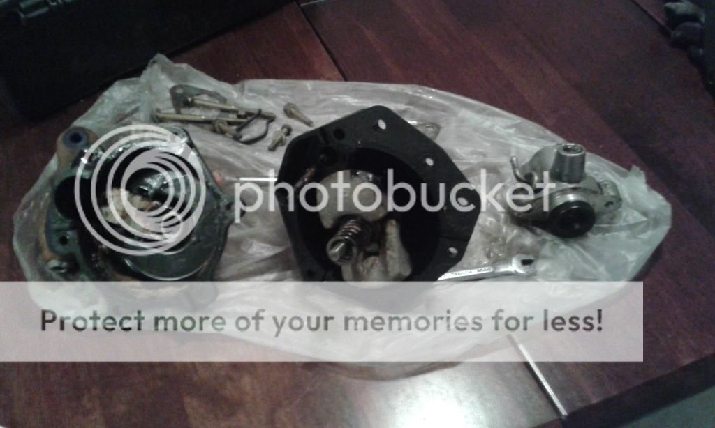

Hieman jatkoa tähän tarinaan...
Eli tähän autoon vaihdettiin tuo "governor" kokonaisuudessa ja sen jälkeen näyttäisi tuo palautus toimivan ainakin tähän astisten testausten perusteella. Mielenkiinnosta purin tuon vanhan "governorin":
Tuo oikealla oleva metallinen venttiili, tuntuisi olevan jumissa. En ainakaan käsivoimin saanut liikkumaan sitä mihinkään. Eli tässä kohtaa voi varmaan todeta, että se on jumissa ja vika oli siinä? Vai rupeaako se liikkumaan esim siinä kohtaa kun se on paineen alaisena?
 Viestin otsikko: Re: Xm V6 -92 ohjaus palauttaa huonosti.
ViestiLähetetty: 20.08.2014 22:41
hogander kirjoitti:
Pitäisi liikkua, aika pienellä voimalla. Ulospäin pitäisi karan liikkua, jousi pitää sen sisällä, hydraulipaine työntää paineellisena ulos ja keskipakopainot sitten tunkee taas sisällepäin. Eikös olekin aika selkeästi kerrottu..?
Toisin kerrottuna, hydraulipaine "taistelee" karan kaverina olevan jousen, sekä keskipakopainojen voimaa vastaan, ja näiden tasapainotilanteeseen muodostuu säädetty paine joka siis kasvaa nopeuden kasvaessa...

Eipä tuota oikein selkeämmin voi sanoa :D
Löysin tuon liikkeen nyt kun tiesin mitä etsiä. Eli ei se ainakaan jumissa ole. Tuntuu kuitenkin, että takeltelee tuo kara jollain tavalla. No katsotaan uusiko tuo ongelma...
