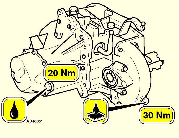

paljonko xantian vaihteistoon öljyä ja mistä hitosta se laitetaan.
Äkkiseltään en mitään täyttö proppua löytänyt
auto xantia 1.8 16v manuaali vm-97 :?
 Viestin otsikko: Re: paljonko xantian vaihteistoon öljyä
ViestiLähetetty: 15.09.2014 20:23
Proppu on vasemman etupyörän ja lokasuojan irroituksen jälkeen tarjolla vaihteiston päässä ja se on se suurin pultti. Täytä niin että yli valuu niin on hyvä ;-)
http://ww2.justanswer.com/uploads/350ma ... n_gbox.jpg
Ja oikea kuva niille jotka vihaa linkkejä, ELIKKÄS näin ;-)
xantia_man_oil.JPG [ 76.83 KiB | Katsottu 7302 kertaa ]
ViestiLähetetty: 15.09.2014 20:53
Viestit: 23
Paikkakunta: Kangasala
kiitos! arvasinkin että tietoo löytyy. Nyt saa tytär synttäri lahjansa ajoillaan perjantaina.
