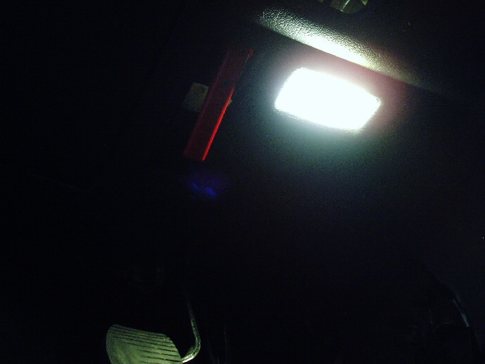

Muutin viime syksynä rek- valot ledeiksi. Toimii ja valaisee hyvin. Vain hapettumien kestoa seuraan. Ei vielä havaintoa. Äsken muutin jalka- ja tavaratilan valot myös ledeiksi. Hyvä. Laitan niistä teko- ohjeita, jos kiinnostaa. Muutosta varten kannattaa alkaa varata vanhoja muovikortteja.

Ei noilla jännitteillä mitään väliä. Olen käyttänyt led- nauhaa, jossa on vastukset valmiina, 12V:lle. Siis mitoitettu 20mA/ led. Tuon virran voi hyvin ylittää turvallisesti 30mA asti.
Tein ensin vanhasta pankkikortista, tms. mieluimmin valkeasta, valaisimen sisään sopivan palan, johon itsetarrautuvat led-nauhat. Kaksi 3:n ledin pätkää rinnakkain. Ne yhdistetään juottamalla hyppylangat, edelleen myös lamppukontakteihin. Rek- valoihin tein ( jo 07.-08)piirilevystä polttimon tilalle työnnettävän yksikön.
Led- nauhassa on peräkkäin kytkettyinä 3:n ledin yksiköitä, joita voi katkaista halutun määrän. Kukin toimii myös itsenäisesti 12V:lla. Ovat valotehokkaita ja väreissä löytyy. Myyjiä on mm.Nadenex ja ELFA. Myös Saksan Ebaysta löytyy hyvät valikoimat. Modell......- sivuilta? Eräs edullinen myyjä: Ingo Hufeisen/ Hufingtronic.
Muuhu, vaikka merkkivalokäyttöön superkirkkaita ledejä voi hyvin mitoittaa muutaman mA:n virroille. Etuvastus voi olla luokkaa 2k2 - 4k7 ja 1/8W. Kyllä näkyy ja virtaa säästyy vielä enemmän.
