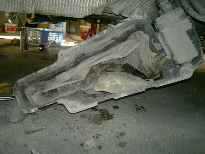

Oikean puolen takarenkaan etupuolella pohjasta löytyy muovinen musta laatikko jonka sisällä eolys-pussi on. Jouduin oman laatikkoni kesällä uusimaan kun se oli kai osunut jossain vaiheessa jotakin ja oli aika lailla palasina. Myös pussiin oli tullut reikiä kun hiekka ja kivet olivat päässeet sitä syömään joten sekin meni vaihtoon, sisältöineen tietenkin. Laatikko on helppo pudottaa pois, se on muutamalla käännettävällä muovilukitsimella kiinni. Pussi ja laatikko olivat muuten molemmat reilusti edullisempia Pösööliikkeessä kuin Sitikalla. :shock:

Tuli tutkittua sitikan alustaa, samanlainen systeemi kuin Jukkasen kuvassa löytyi yhden isomman pohja muovin alta,
Tiputin kotelon alas, sielä löytys täysi pussillinen ainetta! oliskos edellinen omistaja vaihtanut, mutta ei ole nollannut ohjelmaa?!?
auto ollut meillä kuukauden ja tuota häiriötä tarjonnut koko ajan.
(perun Vehon ajan. Menen yhteen pienempään firmaan käymään, kait ne siellä osavat nollata laskurin.)
