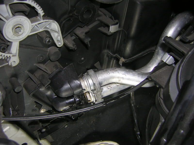

Sitä en tiedä mikä tuon jumittaa, omassa on hieman samaa "ominaisuutta", mutta sen tiedän mihin se vaijerin pää menee...
...tuonne noin... Kuvattu hanskalokeron aukosta...
Hanskalokeron irroituksen jälkeen näkyy nuo osaset, lokero irtoaa kun on ne näkyvät ruuvit (4kpl) irroittanut, ja sitten kampeaa lokeroa reunoilta sisäänpäin samalla nostaen lokeroa ylöspäin. Homma on hieman helpompaa kun ottaa lokeron sisävalon pois, vasenta reunaa olen yleensä ensin irroitellut... Myös lukkosalvat pitää painaa lokeron alareunan "läpi", ne tulee siten että vetää avausvivusta ja samalla painaa niitä salpoja sisäänpäin... Näin on tähän mennessä lokero irrottut...
Sitten kun se lokero on irtoilemassa, on hyvä muistaa irroittaa myös valolle menevän piuhan liitin, joka sijaitsee lokeron alapinnassa...
Tuohon alkuperäiseen ongelmaan, liekö sitten alkaisi vanhemmiten vaan jumittelemaan jostain, tuolla kun on useampi läppä (olikohan kolme?) joita yritetään yhden vaijerin välityksellä liikutella..? Aikansa kun niitä on käännelty, niin voitelemattomat muoviosat saattavat vain alkaa takertelemaan, eivätkä enää liiku kuten on suunniteltu... Tämä siis puhdasta arvailua...

Kuvasta päätellen sulla vuotaa tuo lämmpärin kennon liitos :o

Amppman kirjoitti:
No, ei se siitä vuotanu, itse kenno kylläkin oli sitten vuotavaa mallia jonka vaihdosta tuo kuva repäisty on...
Muutama kuvatus naapurifoorumilta, kun patonkiin ei vielä kuvia saanut linkitettyä... Kaipa tämän vois tännekin tällätä..?
