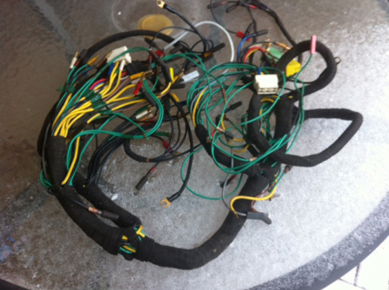

Jännää,
minulla on pari piuhasarjaa -70 - 73 mallisista ja ne on värikkäitä. Tosin en ole niitä purkanut kangasteipeistä, mutta värillisiä piuhoja löytyy. Taitavat olla nuo värilliset piuhat kojelaudan takaa... ja mustemmat on sitten konehuoneessa..?
kuva.jpg [ 110.48 KiB | Katsottu 10308 kertaa ]

ViestiLähetetty: 20.01.2015 22:10
Viestit: 611
Paikkakunta: Kouvola
Joo, konehuoneeseen päin menee vain mustia. Siellä kojetaulun alla on tosiaan jo värillisiä...
Alkaa valkenemaan jo idea.
