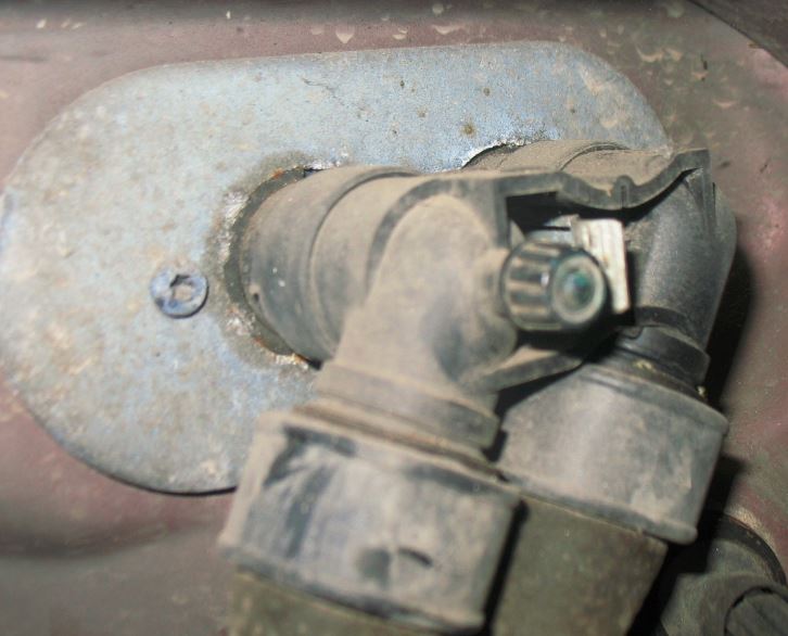

Xantiaan sai ainakin joskus vaikka sitroselta (www.sitronen.fi) liitoskappaleen letkuilla, joka piti liittää alkuperäisiin letkuihin jatkoilla tms. - en kyllä löytänyt sellaista enää hinnastosta. Ja taisi olla Xantian, ellei satu olemaan ihan sama osa?
 Viestin otsikko: Re: Xsara vesiletkun kulma marmotitiskiltä vai mistä?
ViestiLähetetty: 08.01.2015 02:19
Tämäkö? Kuva Xantiasta, konehuoneen tuliseinästä.
kennolle.JPG [ 58.5 KiB | Katsottu 3949 kertaa ]

Melkein samalta näyttää kuin Xantian osa, mutta ainakin ilmaustulppa eri kohdassa ja ranskalaiset suunnittelukriteerit arvatenkin vaativat että osa ei käy erimalleihin.

Itse heitin Xantiaan France-Moteurista hakemani kulman, joka oli alkuperäinen varaosa mutta eri moottorimallille tarkoitettu. Asennus onnistui letkut katkaisemalla ja muhveilla jatkamalla. Letkua vaikuttaisi olevan sekä 16mm että 19mm halkaisijalla eli tuurilla pitää hommata tuollaiset supistavat jatkomuhvit.

Xantiaan tuota liitintä vaihtaessani purin tehdastekoiset liitokset ja laitoin autossa olleet letkut letkunkiristimillä suoraan siihen kulmakappaleeseen: vähemmän liitoksia ja klemmareita jäähdytysjärjestelmässä.
Halkaisin alkuperäiset alumiini- ja muoviholkit ihan rautasahan terällä.
