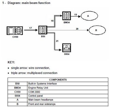

Terve kaikki viisaat ja tietäväiset. Pohjolan liikenteen talli on nyt sen verran vilpoinen paikka hämmästellä ja kummastella C-vitosen sielunmaisemaa, että ajattelin kysyä olisiko kellään viisasta mielipidettä. Pitkät siis katosivat. Polttimot ja sulakkeet ehjät, merkkivalo mittaristossa toimii. Sähkökynällä löysin sulakerasialta (konehuoneesta) kyllä ajovaloille tulevan ohjauksen, kaukovaloille ei tullut mihinkään karvaan sähköä. Olisiko valokatkaisija (vaikka merkkivalo toimiikin) vai tuleeko kellään mieleen muuta viisasta?

Ykköskorisessa C5:ssa valojen ohjaus toimii VAN-väylää myöten. Mittaristo, viiksipaketti (COM2000) ja moottoritilan rele/sulakerasia (BSM) ovat kaikki omia väylälaitteitaan, jotka keskustelevat keskenään bittijonoilla. C5 II:ssa valotkin ovat jo CAN-väylässä mutta toimintaperiaate on sama.
Yksinkertaisesti kerrottuna valokatkaisija ei siis käsittele varsinaisesti tehoa vaan se antaa vain pulssin COM2000:n väyläprosessorille, joka sitten lähettää tästä muutoksesta tiedon BSI:lle, joka puolestaan käskee BSM:ää sytyttämään keulalle halutut valot ihan mekaanisten releiden välityksellä. BSI puolestaan ohjaa etu- ja takaparkkeja ym. pienitehoisia valoja suoraan.
Keskustietokone (BSI) pollaa eri väyliä jatkuvasti. (CAN, VAN1 ja VAN 2)
Valoja ohjaava viiksipaketti on VAN 1 (Body VAN) väylässä ja koska VAN 2 (comfort VAN) väylässä oleva kaukovalojen merkkivalo syttyy, niin todennäköisesti valoviiksi toimii oikein ja data kulkee ainakin viiksipaketin, BSI:n ja mittariston välillä. Ja koska lähivalot toimivat, niin todennäköisesti myös BSI:n ja BSM:n välillä on yhteys.
Tämän perusteella vika voisi olla siis joko BSM:n sisällä olevassa releessä tai sulakkeissa.
Alla olevasssa kuvassa:
CV00 = Viiksipaketti
BM34 = BSM
0004 = Mittaristo
A = Ajovalot
B = Etu- ja takaparkit sekä kilpivalot.
Interior And Exterior Lighting.jpg [ 33.41 KiB | Katsottu 3085 kertaa ]

Kiitos kovasti vinkeistä ja vaivannäöstä. Hypotermiasta selvittyäni ongin netistä kytkentäkaavion ja hetken tuijotettuani tunsin itseni tavallistakin tyhmemmäksi. Kaikki datahan kulkee boksien välissä väylää pitkin. Mittailin sähköjä väärästä paikasta, eli ulostulosähköjä sulkerasialta... lusikalla kun on annettu jne. Uusi sulakeboksi auttoi kummasti.
