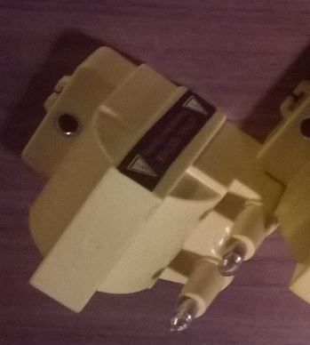

CXTB2, mulla on neljä ehjää tuplapuolaa.
Helpot asentaa CX:ään. Alta lattapistokkeilla sähvöt sisään ja päällä kaksi ulostuloa.
Rungossa 2 reikää kiinnittämistä varten.
hukkakipinä.JPG [ 21.9 KiB | Katsottu 13678 kertaa ]
