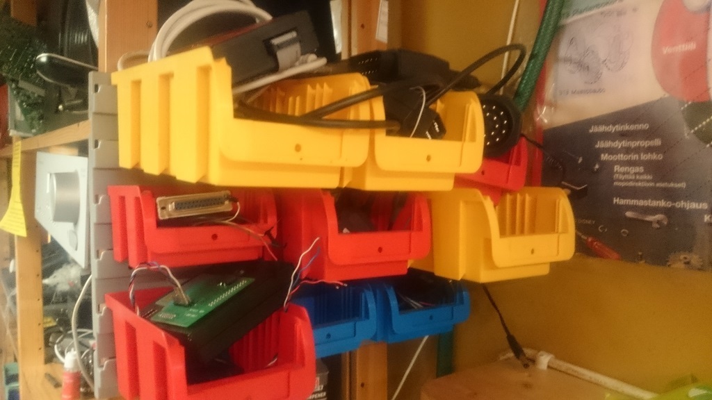

Ja idefix, kyllä mä noita ihan oikeastikkin teen enkä vain louskuta leukojani, tällä hetkellä tallissa on työn alla nämä purkit:
Erilaisia lukijoita / adaptereita tarvitaan toki tolkun nippu:
tuohon päälle tulee sitten vielä kokonaan lastutustyökalut joista ei tullut kuvaa edes otettua :lol:
