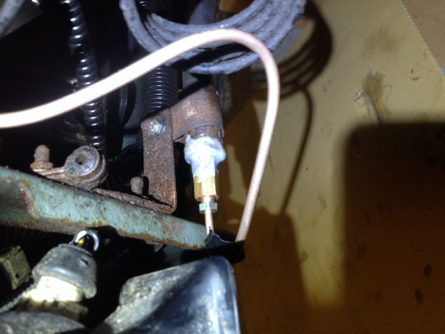

Löytyi tiheä kierrepakka ja muutkin palikat. Väkersin uuden putkenpätkän paikoilleen, ja ainakin kotimatkan tallilta kesti nipussa.
Tuon jatkonipan liimasin Loctiten metalliepoksilla, runsaasti myös päälle laittaen, toivottavasti kestää.
Tuttu duunissa Specmalla ja lupasi pyöräyttää ruostumattomasta koko hässäkän uusiksi, kunhan mitat toimitan sille.

Puhi kirjoitti:
Ei koko hässäkkää, kuminen putki välissä pitää olla. --> muuten päristää käsille ratista. Aiheesta löytyy keskustelua haku-toiminnolla.
Konehuoneen osuus tuosta putkesta harvoin lahoaa minnekään, joten nyt korvaamasi pätkä on se tärkein osuus.
