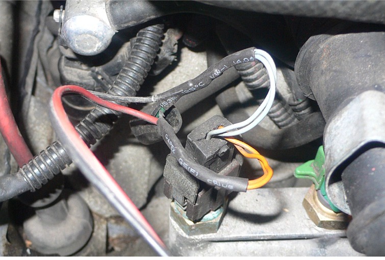

Tähän on edellisen omistajan aikana (yli 10v. sitten) laitettu ylimääräinen kytkin kojetaulun alapuolelle ja rupesin seuraamaan sen johtoja.
Nuo yllättäen meni tuohon kuvassa olevaan lämpöanturiin, mutta miksi on moinen kytkentä tehty???
En tunne tuon anturin toimintaa, että onko tuolla tarkoitus pakko kytkeä päälle/pois mahdollisesti???
Haittaako tommoinen viritys mahdollisesti jotain muuta???

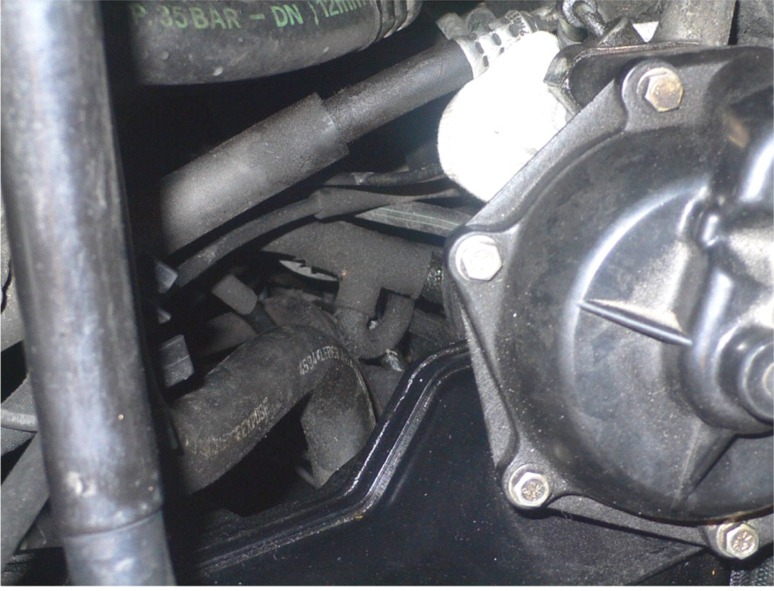

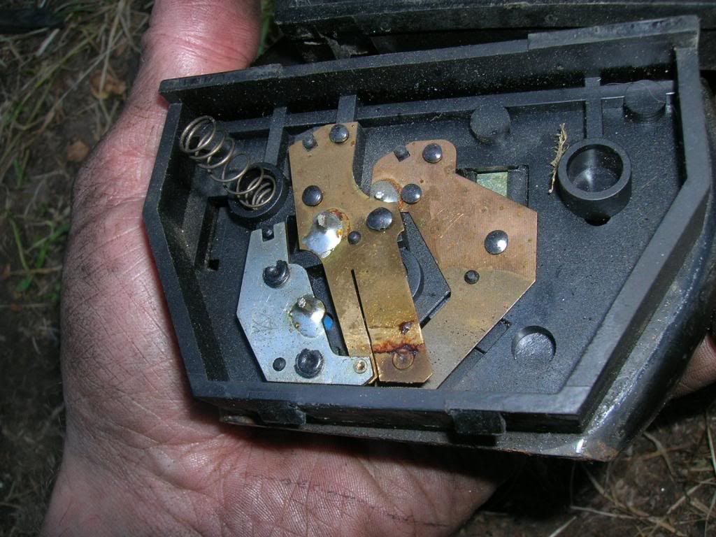

Jarruvalon johtoliitos on vahvan muistikuvan mukaan kuskin jalkatilassa, polkimessa sijaitsevaa jarruvalokytkintä ja siitä lähtevää piuhaa seuraamalla pitäisi löytyä. Eikä ollenkaan yllättäisi jos vika olisi polkimessa sijaitsevassa kytkimessä, aika naurettava esitys kaikkinensa...
Tuommoinen on polkimen sisältö, noissa kupari(?)levyn kontakteissa on kosketusvika yleensä majaillut. Kuvasta puuttuu toinen palautusjousi, samanlaisessa kolossa kuin kuvassa näkyvä. Tuo avautuva kärki on vakionopeussäätimelle menevä, jarrua painaessa yhteys katkeaa jolloin vakkari poistuu pelistä. Paksumpi liuska sitten on jarruvalojen katkaisijan...
Liitin on muistaakseni noin puolen metrin päässä polkimesta, ainakin kankaisen ja ehkä muovisenkin verhoilun osan sai poistaa että käsiksi pääsi...

Tuo lisätty katkaisija on luultavasti pakko-ohjaus flekteille, joka katkaisee sähköisen yhteyden anturille. Itse anturi on lämpötilakatkaisija, jonka liittimen irroittamalla flektit myös huutaa täysillä, testata voi oikosulkemalla liittimestä kontaktit...

Eikös tuo sininen anturi ole lämpömittarille, vihreä ruiskulle ja jakajan alla ruskea ohjaa flektit.

Sähköpalikoiden sijoittelukuvan mukaan mielestäni tuossa on anturi juurikin flektien ohjauspurkille?
Mutta joo, tuo toimii nyt, muutaman puhelun seurauksena. Tuo lisätty katkaisija sekä yksi palanut sulake aiheutti pikkasen lisää ajatuksia sekoittavaa toimintaa, sama seuraus lopulta oli sulakkeen F2 ansiota, että sekä jarruvalot että flektien ohjaus sekoilivat.

Sitikkapuoskarille, sininen lämpömittarin anturi on virranjakajan lähellä eikä näy kuvassa ja kuvan ruskea ohjaa flektejä.
