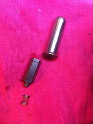

No niin. Nyt oli aikaa käyttää auto nosturilla (ajorampillinen ei saksimalli). Molemman takajousisylinterin haitarikumin klemmaria löystettiin hiukan. Molemmista tuli LDS nestettä vuotamalla vastaan. EI tipoittain. Tässä vaiheessa auto ajoasennossa moottori sammutettuna, ovet kiinni. Kaksi tehdasuutta merkkiliikkeessä vaihdettua sylinteriä vuotaa. Mahtavaa! Huomenna auto takuuhuoltoon tarkisteltavaksi. Melko turhaa jumppaa ollut tässä matkan varrella jos (kun = vasta kun ovat merkkiliikkeessä samaa mieltä) vika oli noissa uusissa osissa joita ei tosiaan osaa epäillä 5tkm ajettuina viallisiksi. Ainakin opin kantapään kautta ettei Hydractive3 ole mitään rakettitekniikkaa :) Liitteenä muutama kuva pumpusta purettuna...enempää en ole ehtinyt paloitella tuota vanhaa -vielä.
Uskoisin myös että tuo ohjauskulmatouhu on vain juttu jonka kanssa pitää elää...vähän niinkuin tuo "speed limiter" vikakoodi.
Venttiili ja neula.jpg [ 26.07 KiB | Katsottu 8739 kertaa ]
Pumppu ja magn venttiilit.jpg [ 29.58 KiB | Katsottu 8739 kertaa ]
Magn venttiilin tappi ja jousi.jpg [ 25.24 KiB | Katsottu 8739 kertaa ]
Kirjoittaja:  powerage [ 11.03.2015 10:42 ]
Viestin otsikko:  Re: C5 lakkoilee per** penkissä -paljon osaa vaihdettu
Citrodingue kirjoitti:
C5 1,6 Hdi 2006 Break
Huomio kiinnittyi vanhan venttiilimöhkön osalta sen akselin liikerataan. Käytetyn osan kohdalla akselia (jota siis sähkömoottori pyörittää) pystyi pyörittämään sormivoimalla kun taas auton alkuperäinen oli niin jäykkä että apuun oli otettava putkipihdit!! Pieni ihme että ylipäänsä toimi?!
Luultavasti Sitrosen osa oli herkempi pyörimään koska sisällä ei ollut enää LDS öljyä. Siihen lohkoon jos olisit laittanut hydeöljyä, pumpusta olisi tullut jäykkä. Tällainen kokemus on ainakin minulla, kun ole tutkinut muutaman C5 hydepumpun sielunelämää...

Ei se C5 lakkoillutkaan. Perä painui jousisylinterivian takia. Molemmat sylinterit menivät takuuseen. Oikeastaan nuo oli varmaan vialliset heti alkuun koska perä painui merkkiliikkeen rempan jälkeen aina vaan 12.12.2014 alkaen.
Vaan kuka voisi uskoa että nissä voi olla vikaa heti uutena?? Huolimatomasti tehtaalla kasattu? Yli-ikäistä varastoa = O-renkaat korppua...? Onneksi matka jatkuu -kuinkahan moni "ei niin sitikkaihminen" olisi heittänyt hanskat tiskiin kun merkkiliike meinaa myydä 2000€ osaa 5000€ arvoiseen autoon? Tuskin kovin moni? Ja merkin maine olisi saanut myös kolhun...Nyt sen kolhun sai vain varaosatoimittaja -ja merkkiliike jotka eivät huomanneet vuotoa 4 viikkoa sitten vaan ehdottivat kallista pumppuremppaa... Puolustukseksi ja lopputoteamuksena on sanottava että palvelu heillä sentään pelasi hyvin -vastoinkäymisestä huolimatta.
