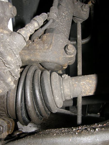

Alhaalla kuva jousitolpan alapuolisesta kiinnikkeestä mistä se vika toivottavasti lopulta löytyy.
Tyhmä kysymys, mutta eihän tuolla kannakkeessa mistä jousitolpan alaosa menee läpi, ole mitään laakeria tms, toisaalta aika hepposen näkönen kannatin ja voisi luulla että isossa pompussa jousivarsi uppoaa siitä läpi.

Alapäässä on olake, estää joustintuen/jousisylinterin läpimenon. Kyllä tuo rakenne on tukeva. Sama systeemi on mm. BX:ssä ja Xantiassa.

Ei taida olla kumpikaan/mikään tapa kovin yleinen tai tyyppivika, vaan pikemminkin harvinaisuus.
Onko tuo kuva oman auton tolpan alapäästä, jos on niin siellä näyttäisi olevan kaikki ok, valettu napa ei oikein muuten voi olla vialla kuin täysin halki/poikki, Eli rengasta heiluttamalla ja kumartamalla ja taskulampulla katsomalla mihin tolpan alapää loppuu eri puolilla näkee onko navassa vikaa - mutta en usko helpolla, en ole ikinä kuullut hajonneen yöllä yhtäkkiä.
Jos on enemmänkin ajettu ja meinaa autoa pitää, kannattaa ehkä vaihtaa saman tien molemmille puolille iskarit, eikös sen mukana taida tulla koko tolppa (poislukien nuo lisäsuojaukset, jotka täytyy vaihtaa vanhasta), Suomestakin luulisi saavan hyviä tarvikkeita alle satasen/puoli, kaikista huonointa iskaria ei ehkä kannata edes ostaa?
Kääntölaakerit on yleensä loppu, ellei ole hiljattain uusittu, ne lienee suht halpoja
Ei pitäisi korjaamollakaan paljon maksaa, mikä tahansa halvempi yleiskorjaamokin pystyy tuohon. Toki korjaamolle kuljetuksessa vaivansa ja sekin maksaa. Itse tehdenkään ei paha homma (paitsi ruosteet ja erilaiset jumit, tosin en ole ikinä Xsaraan tehnyt), jousen puristimet tarvinnee ainakin kääntölaakerin vaihdossa, muuten tolpan voi saada irti alatukivartta alas painamallakin.
