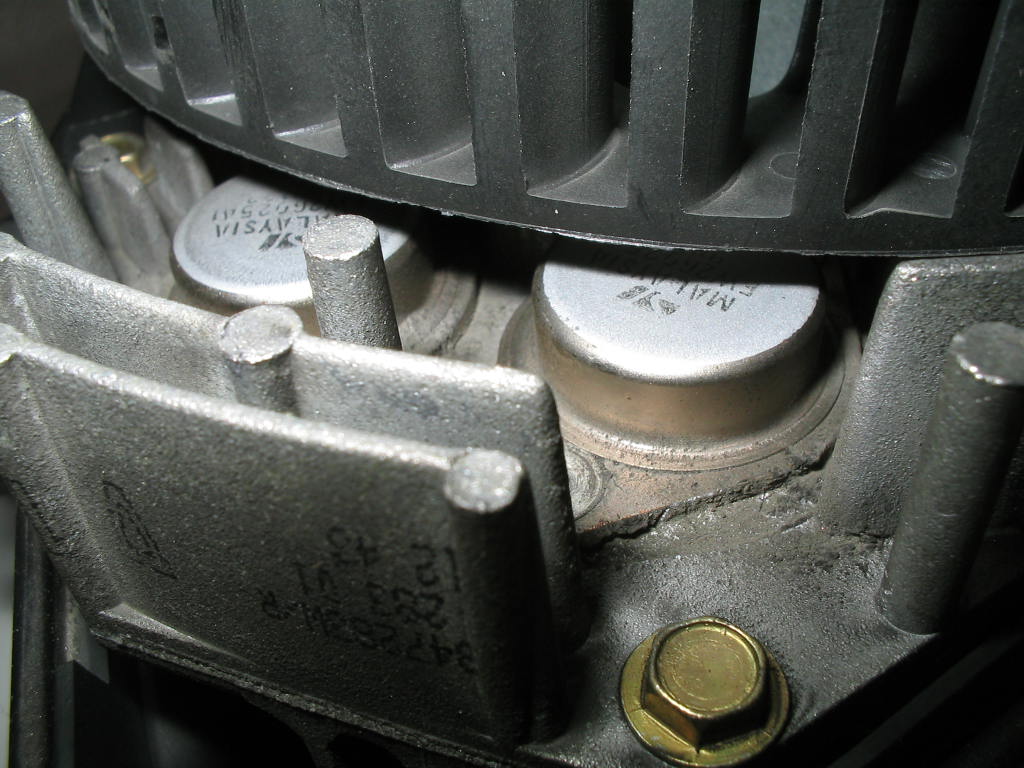

Berlingoon -01 iski sama vika eli puhallin huutaa täysillä.
Puhallinmoottorista tosiaan löytyi 2 transistoria, mutta niissä on koodi FW26025A1. Onkohan kyseessä kuitenkin vastaava komponentti kuin tuo MJ11015?

...mutta niissä on koodi FW26025A1. Onkohan kyseessä kuitenkin vastaava komponentti kuin tuo MJ11015?
Ei sama, mutta vastaava.

Oikeastaan merkinnöillä ei väliä. Kun transistori on vain ominaisuuksiltaan riittävä. Siis jännite- ja virtakestoisuus sekä tehonkesto. Myös mekaanisesti samanlainen. Varsinkin tässä autokäytössä, missä trankut ovat kovilla. On vastaavia muovikuorisiakin, mutta niiden "lämmönhävittämistaipumukset" ei riitä. Pitää olla juuri tuo TO-3-metallikoteloinen. Ja vähän on olemassa juuri tähän sopivia tyyppejä.

Vaihdoin transistorit MJ11015 Berlingoon ja vika korjaantui. Kiitos hyvistä neuvoista!
Osien hinta 15 e (transistorit, kiinnitysruuvit ja -mutterit, piitahna).
