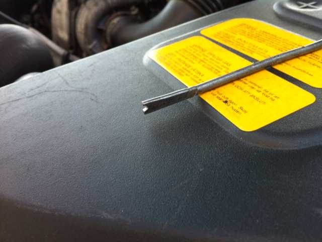

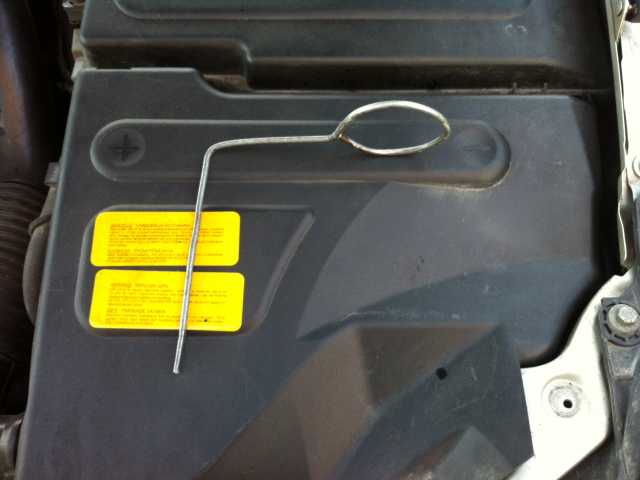

Etuvalo pimeni -taas. Ja työkaveri vinkkasi että takajarruvalokin pimeänä. Valotalkoot tiedossa.
Etuvalon ähellykseen syntyi kaverin ajatuksesta oiva työkalu (kuva liitteenä). Helppo taivuttaa rautalangasta. Tuolla saa ajovalon polttimon klemmarin helposti auki ja näkyvyys klemmariin syntyy nappaamalla parkin suojagummin pois. Klemmari ja gummi ovat kultaakin arvokkaammat (jos ei ole vielä foorumilla ollut puhetta) niitähän ei saa erikseen varaosina.

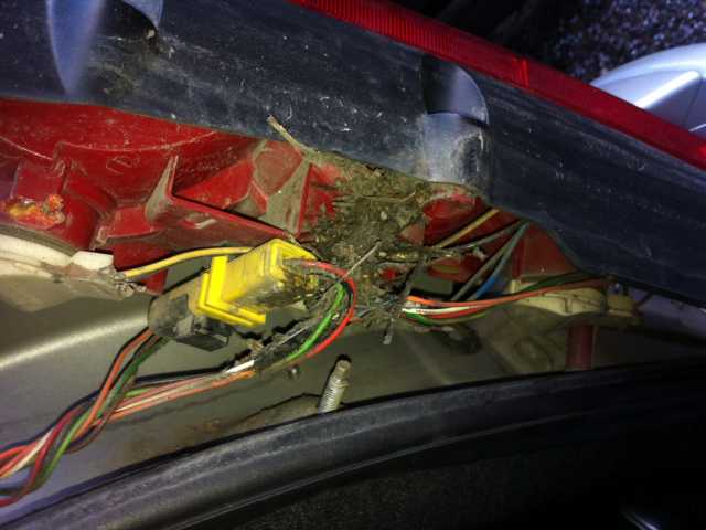

Takavalon takaa (Break -> alempi lampun puolikas) löytyi minikomposti (kuva). Viimeksi ollut vuosi sitten irti.
Vinkki: Jos jaksaa jumpata voisi olla hyvä ajatus puhaltaa paineilmalla puhtaaksi nuo ennenkuin takavalojan sähköt rupeaa oikuttelemaan...
