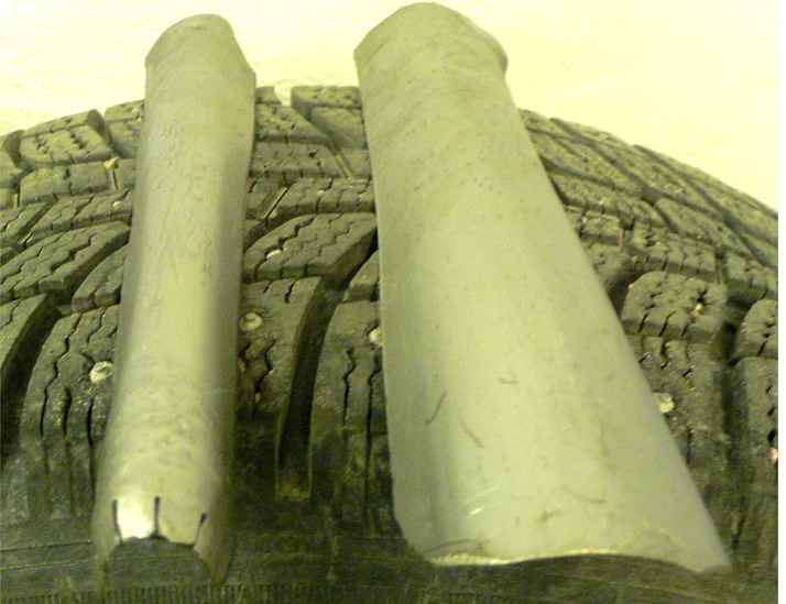

Tein kuvan mukaiset liukat pellistä ja nuo toisesta päästä lukkopihdeillä raidetankoon kiinni, että pysyy paikoillaan
ja sitten reilun rasvan kanssa työnsin kumin paikoilleen.
Kyllä siinä sai työntää ihan reilusti, mutta meni.

Viimeinkin löysin ajan tämän tekemiselle. Ratkaisuna käytin vain leveää ruuvitalttaa, jolla kangotin kumin olan ja tapin yli. Siitä sitten työntelin sen palje kerrallaan samalla ruuvitaltalla yli ja sain kumin säilymään ehjänä. Vaihdoinpa samoilla haalareilla hankkimani tummanharmaat BX:n aluvanteet alle. Vähän uutta ilmettä...
