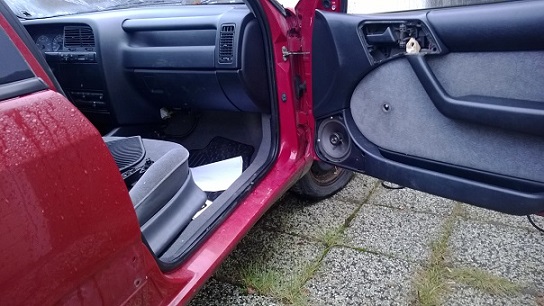

Niin...hitsasin siihen tapin eli pultin....
toinen pää etulokariin ja koriin kiinni....
ei ainaka auto palanut...
just mahtuu ovi aukeen...
jämäkkä sarana on ollu ny...

WP_20131103_013_2.jpg [ 107.58 KiB | Katsottu 6665 kertaa ]
Siis niinku millai, mistä se on antanu periksi?
