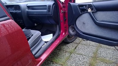

niin... etuoven alempi sarana... koriin hitsaus kyllä kiinni
se pelti antaa periksi... johan nyt???

juu... olen kyllä hitsaillu xanttian saranan vissiin parikertaa koriin kiinni...
mahtui kyllä hitsaan ku ovi oli paikoillaan...
mutta nythän se sarana on korissa kiinni...
koripelti antaa myöden...
jos hitsais "plootua kylkeen"......

Niin...hitsasin siihen tapin eli pultin....
toinen pää etulokariin ja koriin kiinni....
ei ainaka auto palanut...
just mahtuu ovi aukeen...
jämäkkä sarana on ollu ny...

WP_20131103_013_2.jpg [ 107.58 KiB | Katsottu 6690 kertaa ]
Siis niinku millai, mistä se on antanu periksi?
