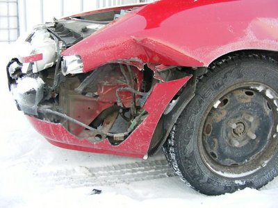

Vaimo otti Xantialla kontaktia vasemmalta tulleeseen ajoneuvoon. Nyt sitten jännätään meneekö lunastukseen meidän veekuukkimme. Käyttöarvoa sillä olisi vaikka kuinka, mutta vakuutusyhtiön silmissä se on varmaan romurautaa.
Konepelti on hieman vääntynyt ja puskurin runkokin näyttää vaurioituneen. :cry: Onko kokemuksia vastaavista rempoista?

Voihan sitä vakuutusyhtiön kanssa sopia kertakorvauksesta. Yleensä ovat maksaneet ihan kohtuullisesti. Sitten vaan ostaa halvan varaosa-auton ja vaihtelee ehjät osat. Noiden keulan osien vaihto on aika helpopo homma.
 Viestin otsikko: Re: Mällätty Xantia
ViestiLähetetty: 25.04.2015 21:17
Helppoa kuin heinänteko! Keulassa on puskurin ja lamput kannatteleva kuitumuovinen nokan runko, sen vaihtaa ja kerää osat päälle. En menettäisi yöunia maalauksen ja loppusilauksen kanssa - ajan kanssa löytyy joko maalari, intoa maalata itse, hopeanväriset osat tai muu ratkaisu, mitä ei nyt juuri tänä iltana ole tarjolla.
Minulta löytyisi ykköskoppaisen punainen konepelti ja tummanvihreä puskuri, lamput, vilkut. Saisit Desigual-tyyppisen värityksen. Olisi ajossa maanantaina....

Täältä löytyis II-koppasen kaikki vermeet. :)

Ok. Kiitoksia tiedoista. Pitääpä odotella mitä tarkastuksen jälkeen selviää.

Lunastukseen, jos haluaa. Mutta viimeaikoina ovat maksaneet saman tai jopa enemmän jos pitää auton.
Ja tuosta kun on kai vain pultattavia osia rikki niin korjaus on melko helppo. Ja xantiota niin paljon purettavana että oikean värisetkin löytynee.

Muutama kolaroitu xantia tullut laitettua kuntoon. Jos auto päätyy AVK:lle,ja aiot sen itse sieltä ostaa, kannattaa
huomioida lisäkustannukset. Nelipyöräsuuntaus on pakollinen (min. 60€), rekisteröintikatsastus +kilvet min.150€.
Anna mennä lunastukseen vaan. Minulla ei vielä veekuukka xantiaa olekaan. :lol: :lol:

Bongasin saman hopean värisen Xantian nettiautosta. Valitettavasti sillä on aika syrjäinen sijainti, enkä tarvitse kuin etuosan palikat. Lunastus on aivan laitimmainen vaihtoehto. Elleivät sitten tarjoa aivan järkyttävää summaa tuosta. Mitä on vaikea uskoa... :mrgreen:

Onhan sellainenkin vaihtoehto, että myyt autosi tuossa kunnossa, paljonko pyydät ? vuosimalli km ym muuta tietoa kaivataan. Laita hintapyynti vaikka privana ja mielellään kuvia katselisin s postissani autosta. Ei sitä kannata AVK:lle antaa rahastettavaksi.

Homma ratkesi mukavasti. Korjauskustannukset katsottiin auton kunto/arvo huomioon ottaen kohtuullisiksi, joten korjaus korvataan. :D
Ensimmäinen olettama korjaamollakin oli aamulla, että ei näin vanhalle saa tehdä enää mitään...
