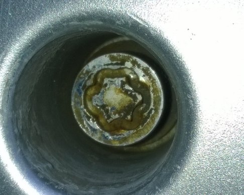

Huomasin, että mun VTS:n orkkisaluissa on lukkopultit. Avainta ei auton mukana aikoinaan tullut.
Osaisiko joku patonkilainen auttaa? Onko noita niin monta erilaista, ettei kuvasta ole iloa? Mittoja voin yrittää tarvittaessa rähmiä tuolta poterosta.
Jos vaikka jollakulla olisi lainata tuollaista avainta että pääsen noista eroon...
lukkopultti.jpg [ 42.32 KiB | Katsottu 12440 kertaa ]

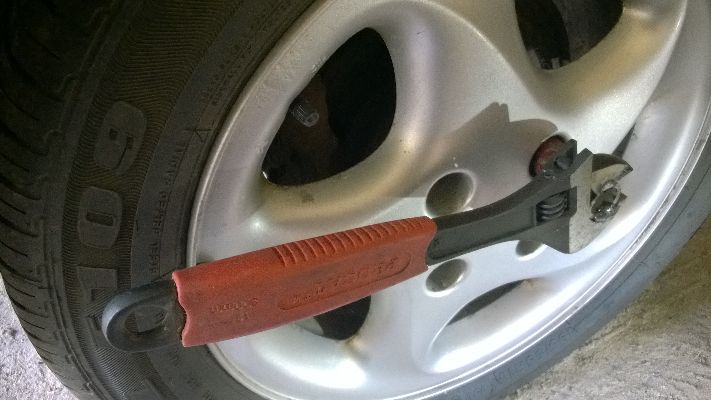

ViestiLähetetty: 10.07.2015 09:59
Viestit: 7868
Auki ovat :D
WP_20150706_10_23_58_Procompressed.jpg [ 45.84 KiB | Katsottu 11458 kertaa ]

Noissa oli muutaman millin kovapala päässä joten poraaminen ei auttanut. Kuvan putki meni juuri pultin ympärille, sisältä puikolla kiinni ja ei muuta kuin pultit veks.
