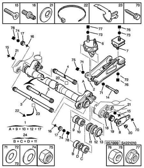

Kallistuksenvakaajan kiinnikelaatta. Akseliputken sisällä oleva vakaajatanko on kiinni laatan etupäässä.
Kuvassa numero 5 on vakaaja. 3 ja 4 takajouset-

Näkyykö nyt paremmin? klikkaa kuvasta isommaksi.
Niin eli siis tuosta vihreän nuolen osoittemasta kohdasta on ruuvi karannut.
Akseli on tosiaan ylösalaisin tuossa kuvassa, pahoittelut.
Eli siis mikä tuon sinisellä erotetun n. 5mm paksun rautakappaleen tarkoitus on. Jäykiste? Vai onko se kallistuksenvakajaan osa, vai miksi se liikkuu ylös/alas eikä tahdo löytää paikkaansa enää, jotta saisin uuden ruuvin laitettua..?

Kallistuksenvakaajan momenttivarsi, kuten edellä on jo todettu. Tulee M8-pultilla kiinni kynkkään. Sen Torx-tulpan alla on paikka ulosvetoruuville.
Kannattaa laittaa paikolleen vasta kun akseli on kasattu oikeisiin pooreihin :lol:
Jos purkaa akselin mittaamatta ja / tai merkitsemättä, voipi joutua ottamaan muutaman kerran uusiksi :D :D
Kannattaa laittaa kynkät oikeisiin pooreihin (oikeaan kulmaan) ennen iskarin asentamista. Iskarin kanssa tilanne näyttää pukilla hyvältä, mutta maassa saattaa olla maavarat vähän erilaiset oikealla ja vasemmalla. :shock:

Kuvassa osa 70 Servicen mukaan:
70
SELF LOCKING SELF-TAP SCREW
8X125-20
Eli vakio M8 (nousu 1,25mm), pituus 20 mm.
Käyttökohteen huomioiden lujuus voisi olla vähintään 10.9 normi 8.8:n sijasta. Näkyykö toisen puolen ruuvin kannassa merkintää?
Tuo "self tap" tarkoittaa sitä, että tuotantolinjalla ruuvi leikkaa reikään kierteen vasta akselin kokoonpanon yhteydessä.
