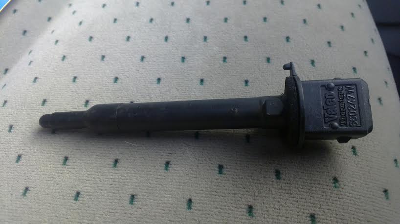

Se on tosiaan lämmityslaitteen kotelossa, hanttimiehen jalkatilasta pääsee käsiksi. Keskikonsolin sivua kun raottaa saa vaihdettua. Kuvan mukainen oli ainakin 2002 vuosimallin automaatti-ilmastoidussa C5:ssa.
Xsara Picassoonkin juuri vaihdoin vastaavan. Se oli jämähtänyt näyttämään 87 asteen lämpöä ja lämmityslaitteesta tuli vain kuumaa.
anturi.jpg [ 30.91 KiB | Katsottu 3729 kertaa ]

Löytyihän se: Evaporator Sensor. 1-koppaisessa muhkussa osanumerot ovat:
EVAPORATOR SENSOR
- UNTIL RPO 09318
WITH CONNECTOR
- SINCE RPO 09319
WITH WIRE OUTPUT
