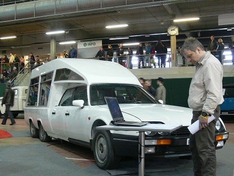

Sinne vanin kuuppaan sisäpuolelle sopiva vastine magneetille?
Kaupan parkkiksella sitten aina kauppaan lähtiessä nikkoauton ohjain näkyvästi esillä ;)
Ei taida, tämän "vanin" ollessa kyseessä, kukaan kiinnittää mitään huomiota kattopiiskoihin tai
nikko-ohjaimiin.
Tissier 1.jpg [ 91.3 KiB | Katsottu 4503 kertaa ]
