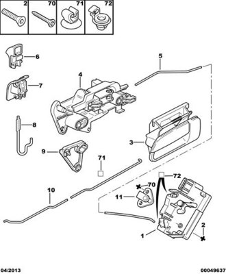

Xantia-farkku m/97. Kuskinpuoleinen takaoven lukko meni yllättäen jumiin.
Kaukosäädin ei tee mitään ja käsinkäytettävä nipukka on jumittunut niin, että liikkuu vain muutaman millin. Ovi pysyy lukittuna, ei aukea sisältä eikä ulkoa.
Tuntuisi ikäänkuin joku manuaalisen avausmekanismin vetolanka tms. olis jumittunut vika-asentoon. Tapahtui pesun jälkeen, kun auto oli käyttämättömänä viikonpäivät lämpimässä tallissa. Yritin nyrkillä hakata ja kolistella ovea lukon kohdalta, jos olis loksahtanut oikeisiin uomiinsa(?) mutta ei auttanut.
Pääseekö mekaniikkaan käsiksi, jos irrottaa ovipahvit? Entäpä lasin raosta jos lasin laskee ala-asentoon? Ja kuinka pahvit saa irti rikkomatta niitä?
Hyvät neuvot olisivat tarpeellisia. (Sikäli hyvä juttu, että lukko ei jämähtänyt aukiasentoon ;) )
 Viestin otsikko: Re: Xantian lukko-ongelma
ViestiLähetetty: 22.07.2015 14:44
En ole kokeillut, mahtuuko oven verhoilu irtoamaan ovi suljettuna. Kuitenkin se lukkonuppi pitäisi saada yläasentoon, että saisit painettua sen alaosasta pienellä ruuvarilla klipsin auki verhoilun irrottamiseksi. Joutunet siis mahdollisesti särkemään sen - niitähän muutenkin monet tykkäävät hajottaa irrottaessa. Ruuveja taisi löytyä takaovestakin kahvan/nojan alta pari kappaletta, kaiuttimen ritilän alta (pari?) ja avauskahvan luota muovin alta. Edessä ainakin avauskahvan muovin alareunassa on pieni ruuvi, joka täytyy avata ennen muovin poisnykäisyä. En muista, onko takana vai onko vain klipseillä, katsomalla selviää. Kaiutinritilä on ihan vaan klipseillä. Jos on veivilaseilla, niin veivi irti toki myös.
Itse lukon kiinnitysruuvithan saa avattua vasta, kun ovi on auki. Tankoihin ja vipuihin kuitenkin pääsee käsiksi verhoilun takaa. Jos ei muuta keksi, niin viimisen hätäkonstinahan voi ehkä kokeilla avata oven saranat ja nitkutella ovea varovasti samalla, kun kaveri yrittää nykiä lukkoa liikkeelle nupista, tangosta tai suoraan lukkokoneistosta. Varmistajakin on hyvä olla, jos ovi karkaa siinä vaiheessa auki ja päättää tipahtaa lattialle, ellei nykijä sitten saa pidettyä ovesta samalla kiinni. :roll:
