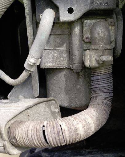

Samalla huomasin, että Webaston pakoputki oli aika rapeassa kunnossa. Jopa niin, että suuri osa pakokaasuista päätyi puskurin sisään. Ilmanko ne käryt tulikin autoon sisälle.

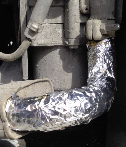

Tein pitkästä aikaa ensiavuksi ihan oikean alumiiniteippi-viiksilankavirityksen. :oops:
Pakoputki on sen verran kuuma, että se sulatti/poltti teipin liiman, joten se piti vielä varmistaa viiksilangalla.
Vakaa aikomus on vaihtaa tuohon ehjä putki ennen talvea. (Just joo... :roll: )
