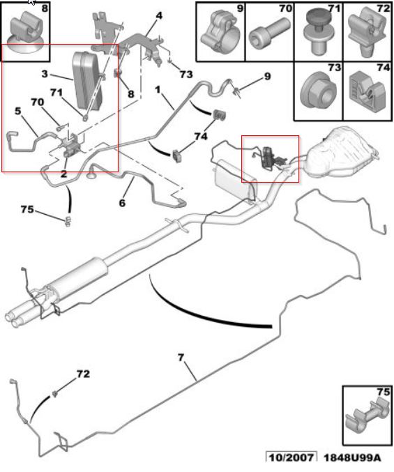

Varmaankin tämä? Löytyy Servicestä exhaust control system-otsikon alta, mutta ei sen tarkempaa selvitystä.
Veikkaan, että säätelee putkiston vastapainetta ja ehkä pakoääntäkin eri kierrosluvuilla.
C5 (X7) - 0610 06 184899A - EXHAUST CONTROL SYSTEM.jpg [ 47.74 KiB | Katsottu 6845 kertaa ]

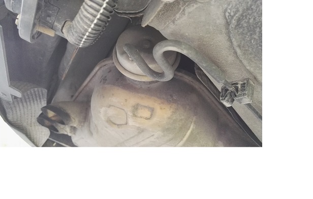

Alipaines.jpg [ 59.59 KiB | Katsottu 6423 kertaa ]
Tuollaiselta se osa näyttää. Kertoisiko tuo jollekkin enemmän?
