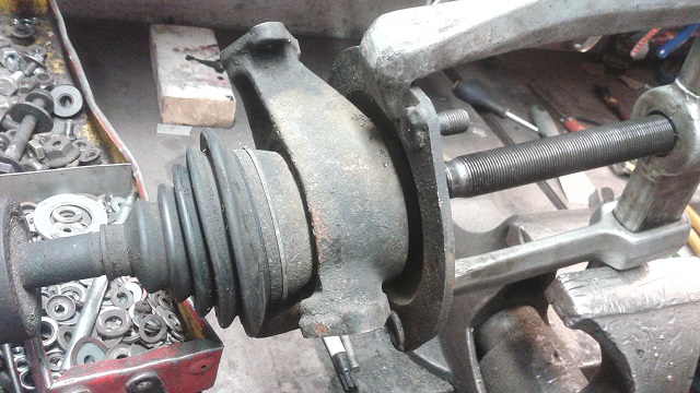

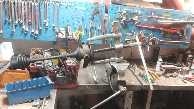

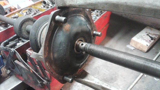

Eli tälläistä...
En saa vetoakseli pois navasta, vaikka käytin paljon voima (teräsputki jatkovarsiksi). Minun mielessä tässä ei pitäisi olla mitään lukkorengas, vai olenko väärin? Vinkkeja?

Taitaa olla "ruostelukitteella", eli ei varmaan ole ollut koskaan irti? Jännitys tuolla ulosvetimellä päälle, ja sitten vasarointia, josko sit irtoais? Joskus ovat lujasti ruostuneet jumiin :roll: . Ja ruosteen irroitusainetta edellisenä päivänä tuonne väliin, sekin monesti auttaa.

Ruoste se on koska sovitepinta-alaa on paljon. Voi akselille antaa lämpöäkin ja vaikka rajusti jos laakeritkin vaihdat... raju lämmitys tuo rasvat helposti ulos.
