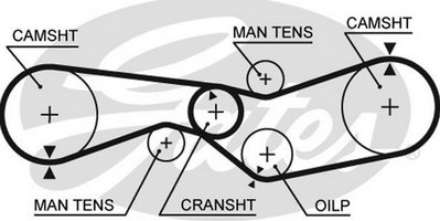

lokoset hihnapyörässä löytyi:
ja hihnapyörän alapuolella olevat merkit peilin kautta näkyvissä 8-)
Isommat kuvat löytyvät: http://www.citikka.info/gallery/Kayttajat/cxtb2/Ex/GSA?page=4

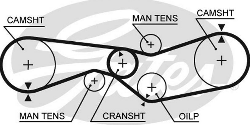

Ja muuten kun kolot ja viivat kohdallaan niin hydepumpun kolo-merkki kuuluu osoittaa noin klo 7:n kohdalle.
Tossa kuvassa on kaikki merkit kerrallaan. Kampiakselin merkki on hämäävästi vähän vasemmalla mutta oikeasti kolot pitää olla lohkon pystysauman suuntaan.
