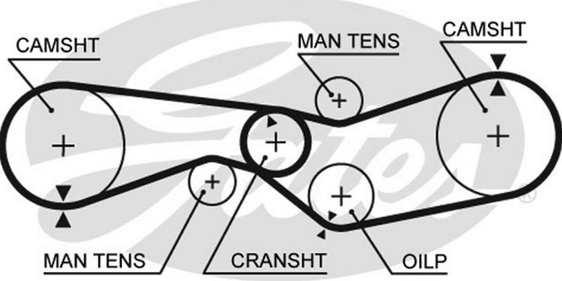

Ja muuten kun kolot ja viivat kohdallaan niin hydepumpun kolo-merkki kuuluu osoittaa noin klo 7:n kohdalle.
Tossa kuvassa on kaikki merkit kerrallaan. Kampiakselin merkki on hämäävästi vähän vasemmalla mutta oikeasti kolot pitää olla lohkon pystysauman suuntaan.
