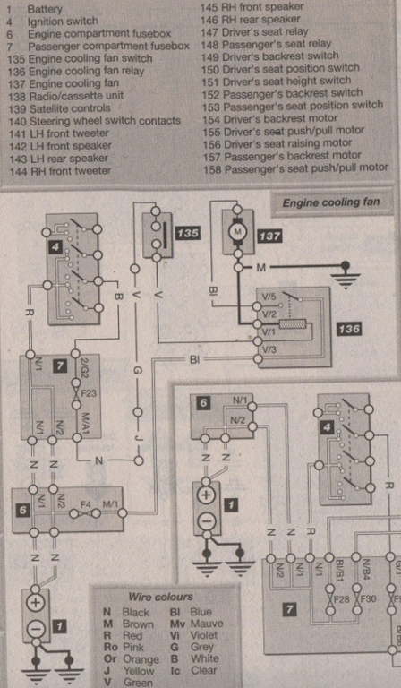

Nokalta jäähdytyspuhallin lakkasi pyörimästä. Toinen on saattanut olla pimeänä jo pitempään. Helsingin ruuhkassa seisoessa tietenkin kone alkoi keittää :cry: , vaikka kuski pysyikin viileänä :roll:
Hetken jäähdyttelyn jälkeen katsoin moottoritilan sulakkeet. Ylärivissä laitimmaisen alta sulakeboksi oli kuumentunut niin paljon, että oli vähän alkanut muuttaa muotoaan. Sulake näytti ehjältä, vaihdoin kuitenkin uuden, ja pienen viiveen, muutaman sekunnin jälkeen, toinen puhallin hyrähti käyntiin. Pääsin kotiin ilman ongelmia, lisäsin muutaman desin nestettä. Seuraavana päivänä taas puhaltimet hiljaisina. :cry: . Viimeisen vuoden ainakin, ellei koneenvaihdosta asti, puhallin (tai molemmat) ovat käyneet jatkuvasti. Siinä ehkä osasyy sulakerasian kuumenemiseen.
Ohessa liitteessä on skannattu Haynesin kirjasta kaavio. Esimerkissä on vain 1 rele ja 1 puhallin, TD:ssä puhaltimia on 2 ja releitä 3(? :roll: )
Mistähän vikaa ja syytä kannattaisi alkaa etsimään?
Tiedoston kommentti: Missä sijaitsee tuo nro 135, moottorin jäähdytyspuhaltimen kytkin?

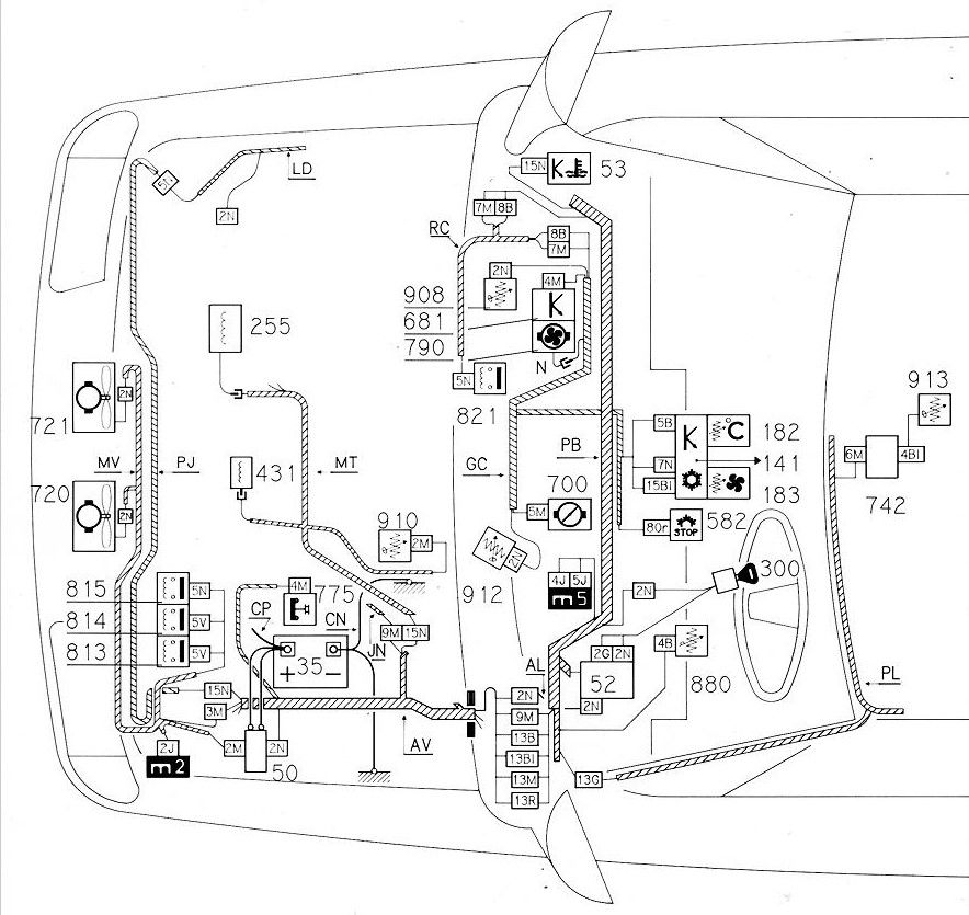

Vikapaikkoja on sitten ihan runsaasti, jos jäähdyttimen päädyssä ei ole kaksiportaista (kolmenapaista) lämpöanturia. Silloin on kivana lisänä tupakkiaskin kokoinen purkki, hanskalokeron alla, joka ohjaa yhden anturitiedon mukaan puhaltimien nopeuksia. Ja joo, td:ssä on ollut kumpaakin vaihtoehtoa, omistuksessakin käynyt molempia versioita...
Tuossa sitten totuudenmukaisemmat kuvat. Eikä kannata säikähtää että kuvissa on ZPJ -moottorinohjaus, vastaavat sähköt on puhaltimien ja niiden ohjauksen kannalta myös 2.1td:ssä...
Tuo on vähän typerä, se kun ei anna puhaltimien pyöriä ollenkaan ellei ole virrat päällä. Suoraohjaus, syylärin anturilla, oli ainakin omaa sielua paljon rauhoittavampi. Eikä ole paha rasti muuttaa tuotakaan siten että anturilta tulisi suoraan ohjaukset, voi toteuttaa sitenkin että on palautettavissa alkuperäiseksi, vain yhtä liitintä siirtämällä...
Niin, niitä vikapaikkoja ja niiden mahdollisuuksia..:
-releet, ja niiden kannat
-useampi liitos:
--anturilta purkille
--tottakai välissä pari liitospaikkaa
--purkilta releille
--taas parit liitoksen, missä johtosarjan osuudet liittyy toisiinsa
-releiltä puhaltimille
-sulakerasiat
-sulakkeet, kerran sain td:n keittämään, ehjännäköinen sulake oli rikki, palava osuus irronnut pistehitsauksestaan, mittarin mukaan ehjä
Kuskinpuolen ajovalon takana on kolmenapainen (kuvassa 3M) musta (vai olikohan ruskea? ainoa kolmenapainen tuolla) liitin, jonka kautta menee releille ohjaukset. Pinniin 1 tulee hitaan nopeuden maadoitus, pinniin 2 nopeamman, pinniin 3 sähköä releiden keloille. Jos tuon liittimen irroitat, niin testaa vaikka vetämällä hyppylangalla sähköä kolmospinniin, ja maadoittamalla ykös ja kakkospinniä. Tuossa sitten kakkosnopeuden kanssa kannattaa muistaa että jos ohjaa pelkkää nopeampaa vaihtoehtoa, niin silloin vain toinen rele käynnistyy täysillä. Pitää siis maadoittaa samaan aikaan sekä hitaan- että nopeamman nopeuden pinnit...
