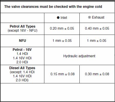

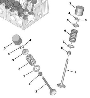

- -Koskas venttiilivälykset on viimeksi tarkastettu? (NFU-moottorissa ei ole hydraulisia painimia. Imu ja pako kylmänä 0,95-1,05 mm.
Eiköhän siinä nyt kuitenkin ole hydrauliset painimet. Servicessä ei ainakaan mitään säätöpaloja ole nähtävissä.

On siinä. Hydrauliset siis.

Kappas :shock:
Xsaran v. 2003 mekaanikon manuaalin mielestä siinä olisi säädettävät välykset. Omastani meinasin avata venttiilikopan vasta nyt 220 000 km huollon yhteydessä, eli en mene vannomaan.

Mutta juu: Servicen kuva näyttää kyllä kovasti hydrauliselta painimelta. Ja kieltämättä tuo millin välys kuulostaa aika hurjalta. Pääseeköhän se painin kenties tyhjenemään, kun moottori ei käy, jolloin tuo iso välyskin tuntuisi mahdolliselta?
